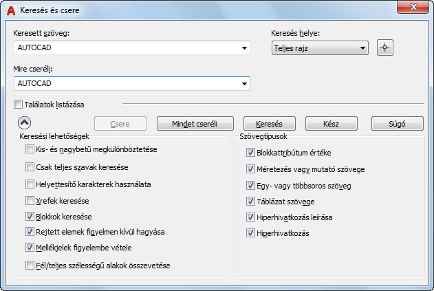

Keresés és csere párbeszédpanel (KERES)
KERES (parancs) Keres
Opciók
A következő lehetőségek jelennek meg.
Keresett szöveg
Meghatározza a keresni kívánt szöveget. Adjon meg egy szöveg karakterláncot, amely bármely helyettesítő karaktert is tartalmazhat, vagy válassza ki a hat legutóbb használt karakterlánc egyikét a listából.
Mire cseréli
Meghatározza azt a szöveget, amelyre a megtalált szöveget cserélni kell. Írjon be egy karakterláncot, vagy válasszon egyet a legutoljára használt karakterláncok közül a listából.
Keresés helye
Azt adja meg, hogy a teljes rajzban, az aktuális elrendezésben vagy az éppen kijelölt objektumban kell-e végrehajtani a keresést. Ha már kijelölt egy objektumot, akkor az alapérték a Kijelölt objektumok. Ha nincs kijelölve objektum, akkor az alapérték a Teljes rajz. Kattintson a Válasszon objektumokat gombra a párbeszédpanel ideiglenes bezárásához és egy kiválasztási halmaz létrehozásához vagy módosításához.
Ideiglenesen bezárja a párbeszédpanelt, így a rajzban kijelölhet objektumokat. Nyomja le az Enter billentyűt a párbeszédpanelhez történő visszatéréshez.
Amikor objektumokat jelöl ki, a Keresés helye mezőben az alapérték a Kijelölt objektumok.
Találatok listázása
A találatokat egy táblázatban jeleníti meg, feltüntetve a helyet (modell- vagy papírtér), az objektumtípust és a szöveget. A találatok táblázata oszlopok szerint sorba rendezhető.
Ha duplán kattint egy talált elemre, akkor a program ráközelít az illető objektumra.
Ráközelítés a Kiemelt találatokra gomb
Ráközelít a listán kijelölt objektumra. Úgy is ráközelíthet egy találatra, hogy duplán rákattint a kijelölt objektumra.
Kiválasztási halmaz létrehozása (kiemelt) gomb
Kiválasztási halmazt hoz létre a találatlistán kiemelt szöveget tartalmazó objektumokból. A kijelölt objektumoknak mind vagy a modelltérben, vagy a papírtérben kell lenniük.
Kiválasztási halmaz létrehozása (összes) gomb
Kiválasztási halmazt hoz létre a találatlistán a szöveget tartalmazó összes objektumokból. Az objektumoknak mind vagy a modelltérben, vagy a papírtérben kell lenniük.
Csere gomb
Lecseréli a megtalált szöveget a Mire cseréli mezőben megadott szövegre.
Mindent lecserél gomb
A Keresett szöveg mezőben megadott szöveg minden előfordulását megkeresi és kicseréli a Mire cseréli mezőben megadott értékkel.
A Keresés helye beállítás azt vezérli, hogy a szöveget az egész rajzban vagy az éppen kijelölt objektumban vagy objektumokban kell-e keresni és lecserélni.
Keresés
Megkeresi a Keresett szöveg mezőben megadott szöveget. A megtalált szövegre a program ráközelít, illetve megjeleníti a Találatok listázása táblázatban. Ha a program megtalálta a keresett szöveg első előfordulását, a Keresés gombból Következő gomb lesz, amivel a további előfordulásokat keresheti meg.
További keresési beállítások gomb
Kibontja a párbeszédpanelt a keresendő objektumok és szavak típusára vonatkozó beállítási lehetőségek megtekintéséhez.
Keresési lehetőségek
A keresendő objektumok és szavak típusát adja meg.
Kis- és nagybetű megkülönböztetése
A Keresett szöveg mezőben megadott szöveget pontosan úgy keresi kis-, illetve nagybetűvel írva, ahogyan a felhasználó beírta.
Csak teljes szavak keresése
Csak a Keresett szöveg mezőben megadott teljes szavakat keresi meg. Ha például bejelöli a Csak teljes szavak keresése négyzetet, és a „Bejárati ajtó” szövegre keres rá, akkor a KERES parancs nem találja meg a „Bejárati ajtótok” szöveget.
Helyettesítő karakterek használata
Lehetővé teszi, hogy a keresésben helyettesítő karaktereket használjon.
A helyettesítő karaktereket tartalmazó kereséssel kapcsolatban további információval a Felhasználói kézikönyv Szöveg keresése és cseréje fejezete szolgál.
Xrefek keresése
A program a külsőreferencia-fájlok szövegében is keres.
Blokkok keresése
A program a blokkok szövegében is keres.
Rejtett elemek figyelmen kívül hagyása
A program nem keres a rejtett elemekben. Rejtett elem a fagyasztott vagy kikapcsolt fóliákon lévő szöveg, a láthatatlan módban létrehozott blokkattribútumok szövege és a dinamikus blokkok láthatósági állapotának szövege.
Ékezetek figyelembe vétele
A program a keresés során figyelembe veszi a mellékjeleket, azaz az ékezeteket.
Fél/teljes szél. formátumok összevetése
A program a keresés során figyelembe veszi azt is, hogy a karakterek fél- vagy teljes szélességűek-e.
Szövegtípusok
A keresésbe bevonandó szövegobjektum-típusokat adja meg. Alapértelmezésben minden opció be van jelölve.
Blokkattribútum értéke
A program a blokkattribútumok szöveges értékében is keres.
Méretezés vagy mutató szövege
A program a méretezés és mutató objektumok szövegében is keres.
Egy- vagy többsoros szöveg
A program szövegobjektumokban, így például egysoros és többsoros (bekezdéses) szövegobjektumokban is keres.
Táblázat szövege
A program a táblázatcellák szövegében is keres.
Hiperhivatkozás leírása
A program a hiperhivatkozások leírásának szövegében is keres.
Hiperhivatkozás
A program a hiperhivatkozással hivatkozott URL-ekben is keres.
