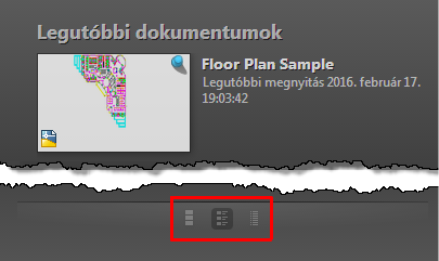

A fájlok listában tartása és a legutóbb használt dokumentumok megjelenítésének módosítása.
Fájlok rögzítése
- Kattintson a kép jobb felső sarkában vagy a fájlnév jobb oldalán található rajzszög gombra. A fájl mindaddig a lista tetején marad, amíg ki nem kapcsolja a rajzszög gombot.
A Legutóbbi dokumentumok listája előnézeti megjelenítésének módosítása
- A dokumentumok listája alatt kattintson a Megjelenítési beállítások gombra, és válasszon egy megjelenítési beállítást. Választhat a képet, képet és szöveget vagy csak szöveget megjelenítő beállítások között.
