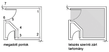

A GEOMMÉR és a TERÜLET parancsokkal pontok sorozatát határozhatja meg, vagy kiválaszthat egy objektumot egy zárt terület kereséséhez.

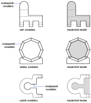

A program ki tudja számítani a megadott pontok által körbezárt területet. A pontoknak az aktuális FKR XY síkjával párhuzamos síkban kell elhelyezkedniük.
Kiszámíthatja körök, ellipszisek, vonalláncok, sokszögek, lemezek és 3D szilárdtestek befoglalt területét és kerületét. A megjelenített információ függ a kijelölt objektum típusától:
Lehetősége van több terület együttes területének kiszámítására a megfelelő pontok megadásával, illetve objektumok kijelölésével. Lemérhető például egy terven szereplő kiválasztott szobák összterülete is.
Kivonhat területeket más területekből. Egynél több területelemet is kivonhat az egyesített területből. Egy épületszint alaprajzának területszámításánál például kivonhatja valamelyik szoba területét.
