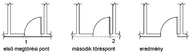

Egy hézag objektumon belül történő létrehozásához használja a MEGTÖR parancsot, amelynek eredménye kettő, egymástól hézaggal elválasztott objektum lesz. A MEGTÖR parancs gyakran blokk vagy szöveg helyének létrehozására használható.
Hézag nélküli objektummegtöréshez adja meg mindkét töréspontot ugyanarra a helyre.
