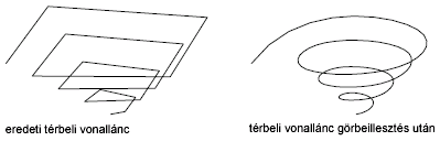

Egy térbeli B-spline-görbét a kontrollpontjaihoz illeszt. A SPLFRAME rendszerváltozó határozza meg a térbeli B-spline görbék kontrollpontjainak pontosságát és megjelenítését, amelyek ívei csak vonalszakaszokkal közelíthetők. A spline szegmensek esetében a negatív értékek figyelmen kívül maradnak.
