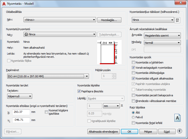

Az eszköz- és médiabeállításokat adja meg, és kinyomtatja a rajzot.
PLOT (parancs) Keres
A További beállítások gombra kattintva további beállításokat jeleníthet meg.
A következő lehetőségek jelennek meg.
A rajz elnevezett és mentett oldalbeállításainak listáját jeleníti meg. Az aktuális oldalbeállítást egy elnevezett, a rajzban mentett oldalbeállításra építheti, vagy a Hozzáadás gombra kattintva létrehozhat egy új elnevezett oldalbeállítást, felhasználva a Nyomtatás párbeszédpanel aktuális beállításait.
Megjeleníti az aktuális oldalbeállítás nevét.
Megjeleníti az Oldalbeállítás hozzáadása párbeszédpanelt, amelyben egy elnevezett oldalbeállításba mentheti a Nyomtatás párbeszédpanel aktuális beállításait. Az oldalbeállításokat az Oldalbeállítás kezelőben módosíthatja.
Konfigurált nyomtatási eszközt ad meg a nyomtatás elrendezésekkel történő használatához.
Ha a kiválasztott nyomtató nem támogatja az elrendezés kiválasztott papírméretét, egy figyelmeztetés jelenik meg, és kiválaszthatja a nyomtató alapértelmezett papírméretét vagy egy egyéni papírméretet.
Megjeleníti az elérhető PC3-fájlokat vagy rendszernyomtatókat, amelyekből választhat az aktuális elrendezés nyomtatásához. Egy ikon jelenik meg a nyomtatóeszközök neve előtt, megkönnyítve a rendszernyomtatók és PC3-fájlok megkülönböztetését.
Megjeleníti a Plotterkonfiguráció-szerkesztő (PC3-szerkesztő) ablakát, amelyben megtekintheti vagy módosíthatja az aktuális plotterkonfigurációt, portokat, valamint az eszköz- és hordozóbeállításokat.
Ha a Plotterkonfiguráció-szerkesztő használatával módosítja a PC3-fájlt, megjelenik a Nyomtatókonfigurációs fájl módosítása párbeszédpanel.
Megjeleníti az aktuálisan kiválasztott oldalbeállításban megadott nyomtatási eszközt.
Megjeleníti az aktuálisan kiválasztott oldalbeállításban megadott kimeneti eszköz fizikai helyét.
Megjeleníti az aktuálisan kiválasztott oldalbeállításban megadott kimeneti eszközt jellemző leíró szöveget. Ezt a szöveget a Plotterkonfiguráció-szerkesztőben is módosíthatja.
Nyomtató vagy plotter helyett egy fájlba nyomtatja a kimenetet. A nyomtatási fájlok alapértelmezett helye a Beállítások párbeszédpanel Nyomtatás és közzététel lapján az Alapértelmezett hely fájlba nyomtatáshoz mezőben adható meg.
Ha a Nyomtatás fájlba opció be van kapcsolva, a Nyomtatás párbeszédpanel OK gombjára kattintva megjelenik a Nyomtatás fájlba párbeszédpanel (egy normál fájlkiválasztó párbeszédpanel).
Az effektív nyomtatási terület pontos ábrázolását jeleníti meg a papírméret és a nyomtatható terület szerint. Az eszköztipp megjeleníti a papírméretet és a nyomtatható területet.
Szabvány papírméreteket jelenít meg, amelyek a kiválasztott nyomtatási eszközön elérhetők. Ha nem választ nyomtatót, akkor a teljes szabványos papírméretlista megjelenik, és abból lehet választani.
Az alapértelmezett papírméretet a PC3-fájlban állíthatja be, amikor létrehozza azt a Plotter hozzáadása varázslóval. Az Oldalbeállítás párbeszédpanelen kiválasztott papírméret az elrendezéssel lesz mentve, és felülírja a PC3-fájl beállításait.
Az oldal valós nyomtatható területét, amelyet a kiválasztott nyomtatási eszközök és papírméretek határoznak meg, egy szaggatott vonal jelzi az elrendezésben.
Raszterkép (például BMP vagy TIFF-fájl) nyomtatásakor a nyomat mérete képpontokban, és nem hüvelykben vagy milliméterben van megadva.
A nyomtatandó másolatok számát adja meg. Ez az opció csak akkor érhető el, amikor kinyomtatja a fájlt.
Megadja a rajz nyomtatni kívánt területét. A Tartalom listából kiválaszthatja a rajz nyomtatandó területét.
Egy elrendezés nyomtatása során a program mindent a megadott papírméret nyomtatási területén belülre nyomtat, az elrendezés 0,0 pontjától számított kezdőponttal.
A Modell lapról történő nyomtatás esetén a hálóhatárok által meghatározott teljes rajzterület ki lesz nyomtatva. Ha az aktuális nézetablakban nem normál nézet az aktív nézet, az opció hatása ugyanaz, mint a Terjedelem opcióé.
Az aktuális tér objektumokat tartalmazó részét nyomtatja ki. Az aktuális tér minden geometriáját kinyomtatja. A rajz újragenerálható a rajzterjedelem nyomtatás előtt történő újraszámításához.
A Modell lap aktuális nézetablakát vagy az elrendezésben látható papírtér részt nyomtatja ki.
Olyan nézetet nyomtat, amelyet korábban a NÉZET paranccsal mentettek. A listából kiválasztható egy elnevezett nézet. Ha nincs mentett nézet a rajzban, az opció nem áll rendelkezésre.
Ha a Nézet opció ki van választva, a megjelenik a Nézetlista, amely az aktuális rajzban mentett elnevezett nézetek listáját jeleníti meg. Ebből kiválasztható egy nézet nyomtatásra.
A rajz bármely megadott részét kinyomtatja. Amikor kiválasztja az Ablak opciót, az Ablak gomb elérhetővé válik. Kattintson az Ablak gombra a nyomtatandó terület két sarokpontjának megadásához, és használja a mutatóeszközt, vagy adjon meg koordinátaértékeket.
A nyomtatási terület eltolását adja meg a nyomtatható terület bal alsó sarkához viszonyítva, a Nyomat eltolásának megadása a következőhöz képest opciónál megadott beállítástól függően (Beállítások párbeszédpanel, Nyomtatás és közzététel lap). A Nyomtatás párbeszédpanel Nyomtatás eltolása területe zárójelben jeleníti meg a megadott nyomtatási eltolást.
Egy rajzlap nyomtatható területét a kiválasztott kimeneti eszköz határozza meg, és szaggatott vonal ábrázolja az elrendezésben. Amikor egy másik kimeneti eszközre vált, a nyomtatható terület megváltozhat.
A geometriát eltolhatja a papíron úgy, hogy egy pozitív vagy negatív értéket ad meg az X és Y eltolási mezőkben. A nyomtatási egységek hüvelykben vagy milliméterben jelennek meg a papíron.
Automatikusan kiszámítja a nyomat középre igazításához szükséges X és Y eltolási értékeket. Ez az opció nem érthető el, ha a Nyomtatási terület beállítása Elrendezés.
Megadja a nyomtatás origóját az X irányban a Nyomtatás eltolásának meghatározása opció beállításához viszonyítva.
Megadja a nyomtatás origóját az Y irányban a Nyomtatás eltolásának meghatározása opció beállításához viszonyítva.
A rajzegységek nyomtatási egységekhez viszonyított relatív méretét adja meg. Elrendezés nyomtatásakor az alapértelmezett lépték 1:1. A Modell lap nyomtatása esetén az alapértelmezett beállítás a Papírlapra illesztés.
Úgy léptékezi a nyomtatást, hogy illeszkedjen a kiválasztott papírmérethez, és megjeleníti a felhasználói léptéktényezőt a Lépték, hüvelyk =, és egység mezőkben.
Megadja a nyomat pontos méretarányát. Az Egyéni beállítás egyéni léptéket ad meg. Felhasználói léptéket úgy definiálhat, hogy meghatározza, egy hüvelyk (milliméter) hány rajzi egységnek feleljen meg.
Megadja a hüvelykek, milliméterek vagy képpontok számát egyenértékben a megadott számú egységgel.
Hüvelyk vagy mm egységek megjelenítését állítja be a Nyomtatás párbeszédpanelen. Az alapérték meghatározása a papírméret alapján történik, és új papírméret kiválasztásakor megváltozik. A képpont opció csak akkor érhető el, ha raszter kimenetet választott.
Megadja a megadott számú egységgel egyenértékű hüvelykek, milliméterek vagy képpontok számát.
Léptékezi a vonalvastagságokat a méretarány arányában. A vonalvastagság általában a nyomtatott objektumok vonalvastagságát adja meg, és többnyire a léptéktől független vonalvastagsággal lesz kinyomtatva.
A NYOMTKÉP parancs indítása úgy jeleníti meg a rajzot, ahogy nyomtatva lesz látható. Az előnézetből való kilépéshez és a Nyomtatás párbeszédpanelhez történő visszatéréshez nyomja le az ENTER billentyűt, vagy kattintson a jobb gombbal és kattintson a Kilépésre a helyi menün.
A Nyomtatás párbeszédpanel beállításait az aktuális elrendezésbe menti.
A Nyomtatás párbeszédpanel további beállításainak megjelenítését vezérli.
Megadja az elrendezéshez rendelt nyomtatási stílus táblázatot, módosítja azt, vagy újat hoz létre.
Megjeleníti a nyomtatási stílus táblázatot, amely hozzá van rendelve az aktuális Modell laphoz vagy elrendezés laphoz, és felsorolja az aktuálisan elérhető nyomtatási stílus táblázatokat.
Ha az Új opciót választja, megjelenik a Nyomtatási stílus táblázat hozzáadása varázsló, amelynek segítségével létrehozhat egy új nyomtatási stílus táblázatot. A megjelenő varázsló típusa attól függ, hogy az aktuális rajz színfüggő vagy elnevezett nyomtatási stílus használatára van-e beállítva.
Megjeleníti a Nyomtatásistílustáblázat-szerkesztőt, amelyben megtekintheti vagy módosíthatja az aktuálisan hozzárendelt nyomtatásistílus-táblázat nyomtatási stílusait.
Meghatározza, hogy az árnyalt és renderelt nézetablakok hogyan legyenek kinyomtatva, valamint azok felbontásának szintjét és dpi értékét. A renderelt nézetablakok beállításai nem érhetők el az AutoCAD LT programban.
Meghatározza a nézetek nyomtatási módját. Ezen beállítás megadásához egy nézetablak számára egy elrendezés lapon jelölje ki a nézetablakot, majd az Eszközök menüben kattintson a Tulajdonságok menüpontra.
A Modell lapon az alábbi beállítások közül választhat:
Meghatározza az árnyalt és renderelt nézetablakok nyomtatási felbontását.
A következő felbontási lehetőségek közül választhat:
Meghatározza az árnyalt és renderelt nézetek pont/hüvelyk (dpi) értékét, amely nem lehet nagyobb az aktuális nyomtatási eszköz maximális felbontásánál. Ez az opció csak akkor elérhető, ha a Minőség mezőben az Egyéni beállítást választja.
A vonalvastagság, átlátszóság, nyomtatási stílus, árnyalt nyomatok és az objektumok nyomtatási sorrendjének beállításait határozza meg.
Megadja, hogy a nyomtatási feladatok feldolgozása a háttérben történik. ( BACKGROUNDPLOT rendszerváltozó)
Meghatározza, hogy ki lettek-e jelölve vonalsúlyok az objektumokhoz, és a fóliák nyomtatottak-e.
Azt adja meg, hogy ki kell-e nyomtatni az objektumátlátszóságot. Ez az opció csak átlátszó objektumot tartalmazó rajz nyomtatásakor használandó.
Azt adja meg, hogy nyomtatáskor a program alkalmazza-e a nyomtatási stílusokat az objektumokra és a fóliákra.
Elsőként a modelltér geometriáját nyomtatja ki. A papírtér geometriájának nyomtatása rendszerint megelőzi a modelltér nyomtatását.
Meghatározza, hogy a TAKAR művelet érvényes legyen-e a papírtér nézetablakokban található objektumokra. Ez az opció csak elrendezés lapról érhető el. Ez a tulajdonság befolyásolja a nyomtatási előnézetet, az elrendezés megjelenítését azonban nem.
Bekapcsolja a nyomtatási pecsételést. Elhelyez egy nyomtatási pecsétet az összes rajz meghatározott sarkára, és/vagy naplózza azt egy fájlba.
A nyomtatási pecsét beállításai a Nyomtatási pecsét párbeszédpanelen adhatók meg, ahol megadhatja a nyomtatási pecsétben szerepeltetni kívánt információt, mint például a rajz nevét, a dátumot és időt, a nyomtatási léptéket stb. A Nyomtatási pecsét párbeszédpanel megnyitásához válassza ki a Nyomtatási pecsét be opciót, majd kattintson a Nyomtatási pecsét beállításai gombra, amely az opció mellett jobbra jelenik meg. Lehetősége van a Nyomtatási pecsét párbeszédpanel megnyitására a Beállítások párbeszédpanel Nyomtatás és közzététel lapján a Nyomtatási pecsét beállításai gombra kattintva.
Megjeleníti a Nyomtatási pecsét párbeszédpanelt, ha Nyomtatási pecsét be opció ki van választva a Nyomtatás párbeszédpanelen.
Menti az elrendezésnek a Nyomtatás párbeszédpanelen végzett változtatásait.
Megadja a rajz irányát a papíron olyan nyomtatókhoz, amelyek támogatják az álló és fekvő üzemmódot is. A papír ikon a kiválasztott papír tájolását szimbolizálja. A betű ikon szimbolizálja a rajz tájolását a papíron.
A rajzon úgy helyezi el a nyomatot, hogy annak rövidebb éle a lap felső éléhez illeszkedik.
A rajzon úgy helyezi el a nyomatot, hogy annak hosszabb éle a lap felső éléhez illeszkedik.
Lehetővé teszi a fejjel lefelé nyomtatást a papírra.
Meghatározza a kiválasztott papír média tájolását, és megjeleníti a rajz tájolását egy a papíron elhelyezett betűvel.
Elrejti a következő opciókat a Nyomtatás párbeszédpanelen:
