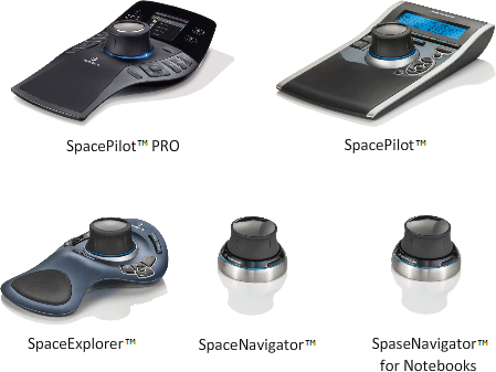

A 3Dconnexion 3D egér segítségével megváltoztatható a modell nézete, illetve navigálni lehet azon belül. Az eszköznek nyomásérzékeny vezérlőgombja van, amely minden irányba hajlítható. A fej nyomásával, húzásával, forgatásával vagy döntésével módosítható az aktuális nézet.
Ha a 3Dconnexion 3D egérrel változtatja meg a nézetet, a ViewCube eszköz tájolása is annak megfelelően változik. A 3Dconnexion 3D egér viselkedését a navigációs sor segítségével módosíthatja.

Egyes 3Dconnexion 3D egereken olyan gombokat találhat, amelyekkel különböző nézetekhez férhet hozzá (például Fel, Elöl, Bal, Jobb vagy Kezdőnézet). A Gombkonfiguráció-szerkesztő eszközzel változtatható meg ezen gombok funkciója. Ha ezen gombok bármelyikére rákattint az eszközön, lehetősége van:
