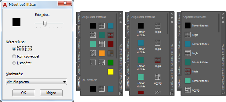

-  Nézetek. Megváltoztatja az eszközpaletta ikonjainak megjelenítési módját és méretét.
