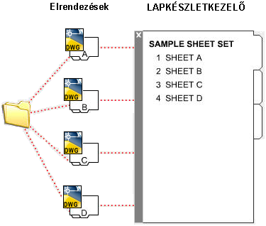

A Lapkészletkezelővel több rajzot lapkészletként kezelhet:
- Egy lapot egy rajzfájl egy kiválasztott elrendezése alkot. Elrendezést bármilyen rajzból számozott lapként importálhat a lapkészletbe.
- A lapkészlet több rajzfájlból származó lapok elnevezett és szervezett gyűjteménye. A lapkészleteket egységként kezelheti, továbbíthatja, közzéteheti és archiválhatja.

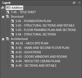

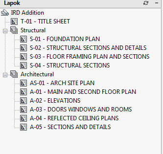

 A Laplista lapon a lapok alkészlet gyűjteményekbe rendezhetők. A Lapnézetek lapon a nézetek kategória gyűjteményekbe rendezhetők.
- A lapok alkészletei gyakran egy-egy tudományághoz kapcsolódnak, például az építészethez vagy a mechanikai tervezéshez. Az építészetben például használhat egy Strukturális nevű alkészletet, a mechanikai tervezésben pedig egy Szabványos rögzítések nevűt. Bizonyos esetekben hasznos lehet egy-egy alkészlet hozzárendelése egy ellenőrzési vagy készültségi fázishoz. Alkészleteket tetszés szerint beágyazhat más alkészletekbe. Miután létrehoz vagy importál lapokat vagy alkészleteket, a fa nézetben húzással átrendezheti a sorrendjüket.

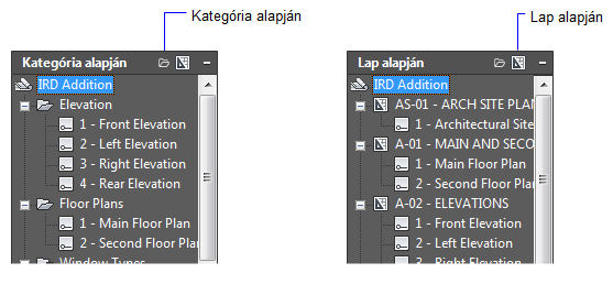

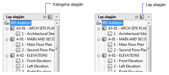

- A nézetkategóriákat gyakran egy-egy funkcióval kapcsolják össze. Például az építészetben használhat egy Homlokzatok nevű nézetkategóriát, a mechanikai tervezésben pedig egy Robbantott nevűt. Megjeleníthet nézeteket kategória szerint vagy a nézeteket tartalmazó lap alapján. Kategóriákat tetszés szerint beágyazhat más kategóriákba. Nézet egy másik kategóriába történő mozgatásához vontassa át fa nézetben vagy válassza a helyi menüből a Kategória beállítása menüpontot.
