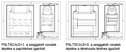

- Bekapcsolt PSLTSCALE rendszerváltozó esetén is vezérelheti a vonalak hosszúságát az LTSCALE és a CELTSCALE segítségével. A következő ábrán a bal oldali rajz vonaltípus-mintázatának léptéke ugyanaz, függetlenül a nézet léptékétől. A jobb oldali ábrán látható rajz vonaltípusainak léptéke minden nézetben azonos.
