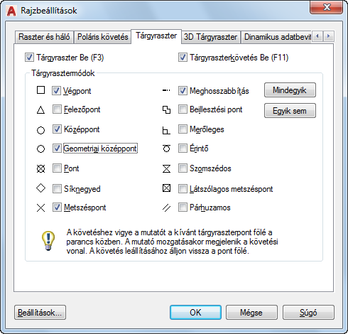

Tárgyraszter lap (Rajzbeállítások párbeszédpanel)
A futó tárgyraszterek beállításait határozza meg.
RAJZBEÁLL (parancs)
Megjegyzés: A 3D tárgyraszter lap nem érhető el az AutoCAD LT programban.
A futó traszternek is nevezett futó tárgyraszter beállításokkal egy pontot adhat meg az objektum egy bizonyos helyén. Nyomja le a TAB billentyűt a beállítások közötti lépkedéshez.
Opciók
Tárgyraszter Be
Azt vezérli, hogy az összes meghatározott tárgyraszter be vagy ki van-e kapcsolva. (OSMODE rendszerváltozó)
Tárgyraszterkövetés be
A tárgyraszterkövetéssel a mutató követni tudja az aktuális tárgyrasztermódokon alapuló illesztési útvonalakat a pontok parancsban történő megadásakor. (AUTOSNAP rendszerváltozó)
Tárgyrasztermódok
Felsorolja a tárgyrasztereket, amelyeket futó tárgyraszterekként kapcsolhat be.

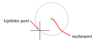

Középpont
Ív, elliptikus ív, ellipszis vagy kör középpontjához igazítja a mutatót.

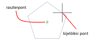

Geometriai középpont
Bármely zárt vonallánc vagy spline-görbe középpontjához raszterez.

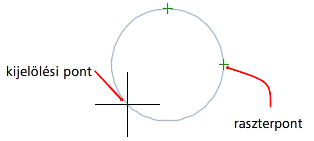

Körnegyedelő
Ív, elliptikus ív, ellipszis vagy kör negyedelőpontjához igazítja a mutatót.

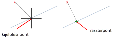

Merőleges
Pontkijelölés a kiválasztott geometriai objektumra merőleges pontban.
A Késleltetett merőleges raszter mód automatikusan bekapcsolódik, ha az objektum, amelyet éppen rajzol azt igényli, hogy egynél több merőleges rasztert alkalmazzon. Egy objektumtól, például vonaltól, ívtől, körtől, vonallánctól, sugártól, szvonaltól, többszörösvonaltól vagy egy 3D szilárdtest élétől is rajzolhat egy merőleges vonalat. Használhatja a Merőleges módot merőleges vonalak rajzolására két ilyen objektum között. Ha a mutató áthalad a Késleltetett merőleges raszterpont felett, a program megjelenít egy jelzőt és egy AutoSnap eszköztippet.

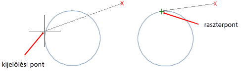

Érintő
Pontkijelölés egy ív, kör, ellipszis, elliptikus ív, vonalláncív vagy spline-görbe érintőpontjában.
A Késleltetett merőleges raszter mód automatikusan bekapcsolódik, ha az éppen rajzolt objektum azt igényli, hogy egynél több érintő rasztert alkalmazzon. Két ív, vonallánc ívszakasz vagy kör közötti érintő vagy szerkesztővonal megrajzolásához használhatja. Ha a mutató áthalad a késleltetett érintő raszterpont felett, a program megjelenít egy jelzőt és egy AutoSnap eszköztippet.
