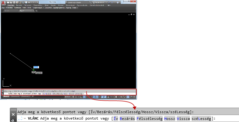

A rögzített parancsablak ugyanolyan széles, mint az alkalmazás ablaka. Állandó helyen jelenik meg, a rajzterület fölött vagy alatt.
Egy parancsablak rögzítését az arra való dupla kattintással oldhatja fel. Úgy rögzíthet egy parancsablakot, ha a rajzterület felső vagy alsó szélére húzza.

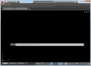

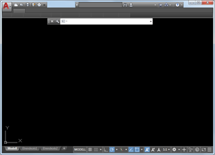

Ha a parancsablak nincs rögzítve vagy lehorgonyozva, akkor lebeg.
A lebegő parancsablakot a képernyő bármelyik részére elmozdíthatja, átméretezheti akár vízszintes, akár függőleges irányban, és növelheti az átlátszóságát.
