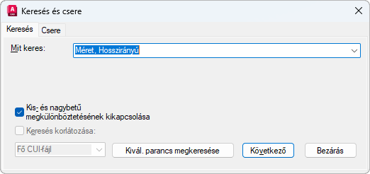

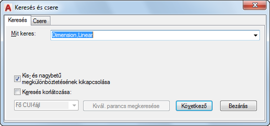

Megkeresi a keresési karakterláncot egy parancsban vagy parancstulajdonságban, vagy a Parancslista területen, vagy a <fájlnév> elérhető testreszabásai területen, illetve lecseréli a keresési karakterláncot egy új keresési karakterláncra
CUI (parancs)   Keres: Parancs vagy szöveg keresése
Megkeresi és lecseréli a parancsokat vagy parancstulajdonságokat (parancsneveket, leírásokat és makrókat). Egy adott szöveges karakterlánc megkereséséhez használja a Keresés lapot, egy adott karakteres szöveglánc megkereséséhez és lecseréléséhez pedig használja a Csere lapot.
A következő lehetőségek jelennek meg.
Megjeleníti a keresni kívánt karakterláncot. Ha kiválaszt egy parancsot a Parancslista panelen, a mező megjeleníti a karakterláncot. Meg is adhat egy karakterláncot. A korábban a mezőben megadott karakterláncok egy legördülő listában tárolódnak.
Megkeres minden parancsot vagy parancstulajdonságot írásmódjuktól függetlenül (például a parancs a VONAL és vonal parancsot is megtalálja).
A keresést a legördülő listából kiválasztott CUIx-fájlra korlátozza. Alapértelmezett esetben a fő CUIx-fájlban (acad.cuix az AutoCAD, és acadlt.cuix az AutoCAD LT esetében) történik a keresés.
Megkeresi a Tulajdonságok panel Név, Leírás vagy Makró mezőjében megadott kereső karakterláncnak megfelelő következő elemet. Ha a Parancslista panelen keres, csak a lista parancsai között történik keresés. Ha a Testreszabások panel fa nézetében keres, a keresés a fa nézetben kezdődik, majd a Parancslista panel parancsai között folytatódik.
Amikor egy parancs kiválasztásra kerül a Parancslista panelen, megkeresi a következő olyan felületelemet a fa nézetben, amely hivatkozik a megadott parancsra.
Megjeleníti azt a karakterláncot, amellyel a keresett karakterlánc lecserélésre kerül.
A keresési karakterlánc egyetlen példányát cseréli le. A Felhasználói felület testreszabása párbeszédpanelen a keresési karakterlánc a Parancslista panelen, a fa nézetben és a Tulajdonságok panelen jelenik meg.
Minden elemet lecserél, amelyben a keresett karakterláncot megtalálja. Ez a művelet nem vonható vissza.
