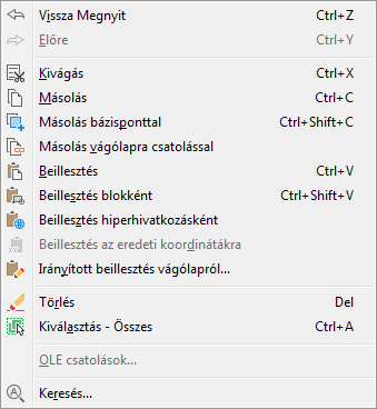

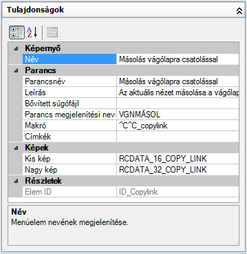

A következő példa letiltja a Másolás vágólapra csatolással menüelemet egy hullámvonal (~) hozzáadásával a Név tulajdonság értékének elejéhez.
A Szerkesztés menüben megjelenő Másolás vágólapra csatolással menüelem Név tulajdonságának elejéhez egy hullámvonal (~) hozzáadása a következőt eredményezi.
DIESEL-karakterlánckifejezések segítségével feltételesen letilthatók vagy engedélyezhetők a menüelemek azok minden egyes megjelenítésekor. A Tulajdonságok ablaktábla Makró tulajdonságában lévő DIESEL-karakterlánckifejezés például letiltja a MOZGAT parancsot, ha más parancs is aktív.
$(if,$(getvar,cmdactive),~)MOVE^C^C_move

A következőben egy példa látható a Szerkesztés menüben található, pipával megjelölt OLE csatolások menüelemről, valamint a Másolás vágólapra csatolással menüelem képéről, amely egy kerettel van kiemelve.
DIESEL-karakterlánckifejezések segítségével feltételesen megjelölhetők a menüelemek azok minden egyes megjelenítésekor. Amikor a következő DIESEL-karakterláncpéldákat adja hozzá a Tulajdonságok ablaktábla Makró tulajdonságához, egy pipa kerül azon menüelemek mellé, amelyek esetében a kapcsolódó rendszerváltozó engedélyezett.
$(if,$(getvar,orthomode),!.)Ortho^O $(if,$(getvar,snapmode),!.)Snap^B $(if,$(getvar,gridmode),!.)Grid^G

Egy hullámvonal (~), felkiáltójel és egy azt követő pont (!.) karakterek a Másolás vágólapra csatolással parancs címkéje elé kerülnek a Tulajdonságok ablaktábla Név tulajdonságában. Alább látható a Szerkesztés menüben megjelölt és kiszürkített Másolás vágólapra csatolással parancs eredménye.
