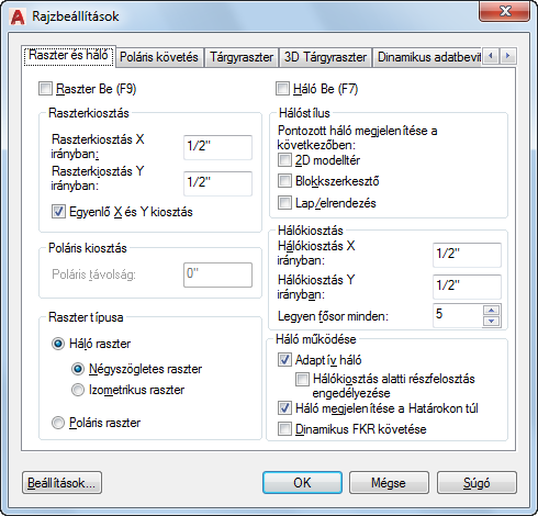

Raszter és háló lap (Rajzbeállítások párbeszédpanel)
A raszter és a háló beállításait határozza meg.
RAJZBEÁLL (parancs)
Megjegyzés: A 3D tárgyraszter lap nem érhető el az AutoCAD LT programban.
Opciók
Raszter be Keres
A raszter üzemmódot be- vagy kikapcsolja. A raszter módot be- vagy ki is kapcsolhatja az állapotsoron lévő Raszter mód gombra kattintással, az F9 billentyű lenyomásával vagy a SNAPMODE rendszerváltozó segítségével.
Raszterkiosztás
A raszterpozíciók nem látható, négyszögletes hálóját szabályozza, amely az egérmutató mozgását a megadott X és Yr tartományok közé korlátozza.
Raszterkiosztás X irányban
A raszter térközét határozza meg az X tengely irányában. A megadott értéknek pozitív valós számnak kell lennie. (SNAPUNIT rendszerváltozó)
Raszterkiosztás Y irányban
A raszter térközét határozza meg az Y tengely irányában. A megadott értéknek pozitív valós számnak kell lennie. (SNAPUNIT rendszerváltozó)
Egyenlő X és Y kiosztás
Az X és Y térköz értékét ugyanolyanra állítja be a raszterkiosztáshoz és hálókiosztáshoz. A raszterkiosztás térközei eltérhetnek a hálókiosztás térközeitől.
Poláris kiosztás
Szabályozza a Poláris raszter™ léptetési távolságát.
Poláris távolság
Beállítja a raszter növekményes távolságot, ha a Raszter típusa és stílusa pont alatt a Poláris raszter ki van választva. (POLARDIST rendszerváltozó)
Ha ez az érték 0, a Poláris raszter értéke a Raszter X irányú eltolásával egyenlő. A Poláris távolság beállítást a poláris követés és/vagy a tárgyraszterkövetés beállításokkal együtt kell használni. Ha egyik követési sajátosság sincs engedélyezve, a Poláris távolság beállításnak nem lesz hatása.
Raszter típusa
Beállítja a raszter stílusát és a raszter típusát.
Háló raszter
A raszter típusát Hálóra állítja be. Ha pontokat határoz meg, az egérmutató függőleges vagy vízszintes hálópontok mentén illeszkedik. (SNAPTYPE rendszerváltozó)
Négyszögletes raszter:
A raszter stílusát Négyszögletes rasztermódra állítja. Háló rasztertípus beállítása esetén a raszter bekapcsolt állapotában az egérmutató egy négyszögletes raszterháló mentén mozog. (SNAPSTYL rendszerváltozó)
Izometrikus raszter
A raszter stílusát Izometrikus rasztermódra állítja. Ha a raszter típusa Háló raszterre van állítva, és a raszter be van kapcsolva, az egérmutató egy izometrikus raszterháló mentén mozog. (SNAPSTYL rendszerváltozó)
Poláris raszter
A raszter típusát Polárisra állítja be. Ha a Raszter mód be van kapcsolva, és bekapcsolt poláris követéssel ad meg pontokat, az egérmutató a Poláris követés lapon megadott, a poláris követés kezdőpontjához viszonyított poláris igazítási szögekhez ugrik. (SNAPTYPE rendszerváltozó)
Háló be
A hálót ki- és bekapcsolja. A hálómódot ki- és bekapcsolhatja a Háló elem kattintással az állapotsoron, az F7 lenyomásával vagy a GRIDMODE rendszerváltozó segítségével.
Hálóstílus
2D környezetben beállítja a háló stílusát. A hálóstílus a GRIDSTYLE rendszerváltozó használatával is megadható.
2D modelltér
A háló stílusát pontozott hálóra állítja 2D modelltér esetén. (GRIDSTYLE rendszerváltozó)
Blokkszerkesztő
A háló stílusát pontozott hálóra állítja a Blokkszerkesztőben. (GRIDSTYLE rendszerváltozó)
Lap/elrendezés
A háló stílusát pontozott hálóra állítja lapok és elrendezések esetén. (GRIDSTYLE rendszerváltozó)
Hálókiosztás
Szabályozza egy háló megjelenítését, amely segít a távolságok áttekintésében.
Megjegyzés: A háló határait az RHATÁR parancs és a GRIDDISPLAY rendszerváltozó szabályozza.
Hálókiosztás X irányban
A raszter térközét határozza meg az X tengely irányában. Ha ez az érték 0, a háló értéke a Raszter X irányú eltolásával egyenlő. (GRIDUNIT rendszerváltozó)
Hálókiosztás Y irányban
A raszter térközét határozza meg az Y tengely irányában. Ha ez az érték 0, a hálópontok távolsága a raszter Y irányú kiosztásának értékét veszi fel. (GRIDUNIT rendszerváltozó)
Legyen fősor minden
Megadja a fő rácsvonalak finom rácsvonalakhoz viszonyított sűrűségét. (GRIDMAJOR rendszerváltozó)
Háló működése
A következő körülmények között nem hálópontok, hanem hálóvonalak jelennek meg:
  • AutoCAD: a GRIDSTYLE értéke 0.
  • AutoCAD LT: az ÁRNYALÁSMÓD értéke Takart.
A hálóvonalak megjelenését szabályozza.
Adaptív háló
Szabályozza a háló sűrűségét távolító zoomolásnál. (GRIDDISPLAY rendszerváltozó)
  • Hálókiosztás alatti szelvény engedélyezése:
További, sűrűbb rácsvonalakat hoz létre ráközelítő zoomolásnál. Ezeknek a rácsvonalaknak a sűrűségét a fő rácsvonalak sűrűsége határozza meg. (GRIDDISPLAY és GRIDMAJOR rendszerváltozó)
Háló megjelenítése a Határokon túl
A hálót az RHATÁR parancs által megadott határokon túl is megjeleníti. (GRIDDISPLAY rendszerváltozó)
Dinamikus FKR követése
Megváltoztatja a hálósíkot a dinamikus FKR XY síkjának követéséhez. (GRIDDISPLAY rendszerváltozó)
(Az AutoCAD LT programban nem érhető el.)
