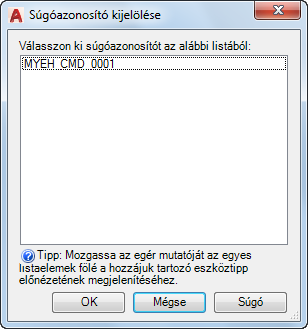

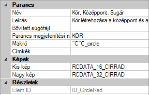

Amikor a mutatót legközelebb a parancs fölé viszi egy eszköztáron vagy szalagpanelen, a szöveg megjelenik az eszköztippben.
Ha a parancsot felveszi egy eszköztárra vagy szalagpanelre, akkor megjelenik a bővített eszköztipptartalom, amikor a mutatót egy megadott ideig a parancs fölött tartja, feltéve, hogy engedélyezve van a bővített eszköztippek megjelenítése.
