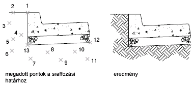

- A parancspromtba írja be a következőt: -SRAFFOZ.
- Tulajdonságok megadásához írja be: t.
- Adja meg a minta nevét. Például az EARTH (föld) minta kiválasztásához írja be: earth.
- Adja meg a sraffozási minta léptékét és szögét.
- A Határvonal megrajzolása paraméter használatához írja be a következőt: h.
- Írja be az n karaktert, hogy a program elvesse a vonallánc határvonalat a sraffozási terület megadása után.
- Adjon meg pontokat a határvonal meghatározásához. Írja be a z karaktert a vonallánc-határvonal bezárásához.
- Nyomja le kétszer az Enter billentyűt a sraffozás létrehozásához.
Megjegyzés: Törölheti a meglévő sraffozás határoló objektumait vagy lemetszheti belőle azokat az objektumokat, amelyek keresztezik a sraffozás éleit.
