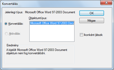

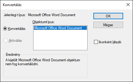

Másik forrásalkalmazást ad meg a beágyazott objektumhoz.
Kattintson a jobb gombbal egy beágyazott objektumon, majd kattintson az OLE
 Konvertálás menüpontra.
A következő lehetőségeket sorolja fel,
Az átalakított vagy aktivált objektum típusát jeleníti meg.
Megjeleníti a rendelkezésre álló objektumtípusok listáját. Ha az AutoCAD Rajzelemek opciót választja, a szöveg bekezdéses szöveg (bszöveg) objektummá lesz konvertálva, a táblázat táblázat objektummá, a bitképfájl pedig kép objektummá.
Átalakítja a beágyazott objektumot az Objektumtípus területen megadott típusúra.
Az Objektumtípus területen megadott típusként nyitja meg a beágyazott objektumot, de a módosítás után visszatér az aktuális típushoz.
A forrás alkalmazás ikonját jeleníti meg a rajzban. Az ikonra duplán kattintva a beágyazás vagy a csatolás információi jeleníthetők meg.
Megjeleníti az Ikoncsere párbeszédpanelt. Az opció csak akkor áll rendelkezésre, ha kiválasztja az Ikonként látszik jelölőnégyzetet.
A kiválasztott opció eredményét írja le.
