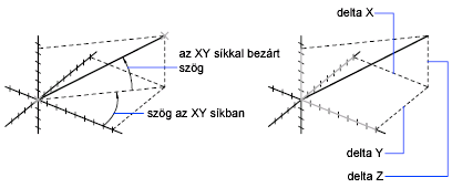

A rajzban található objektumok pontjainak helyéből geometriai információk emelhetők ki.
A TÁVS paranccsal a pontok közötti kapcsolatokról nyerhetők ki geometriai információk, például
A KOORD paranccsal egy adott pont X, Y és Z koordinátáit ellenőrizheti.
