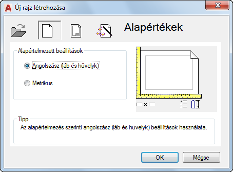

Alapértékek
Új rajzot nyit meg alapértelmezett angolszász vagy metrikus beállításokkal ( MEASUREINIT rendszerváltozó). Adott rajz méretezési rendszerét a MEASUREMENT rendszerváltozó segítségével módosíthatja. Az alkalmazás elindításakor megnyíló Rajz1.dwg egy alapértékekkel rendelkező rajz.
Angolszász (láb és hüvelyk)
Új rajz elindítása angolszász mértékrendszer szerint. Az alapértelmezett rajzhatár (a háló határa) 12 x 9 hüvelyk.
Metrikus
Új rajz elindítása a metrikus mértékrendszer szerint. Az alapértelmezett rajzhatár (a háló határa) 429 x 297 milliméter.
Tipp
Megjeleníti a kiválasztott mértékegység-beállítás leírását.

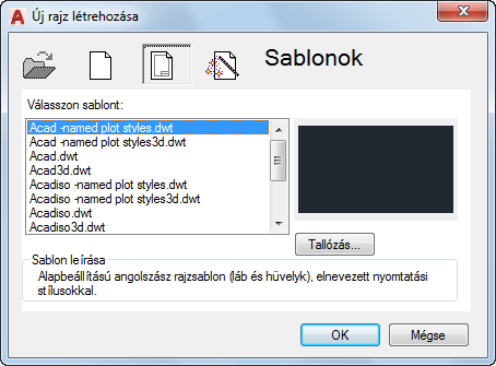

Sablonok
A rajzot egy rajzsablon fájl alapján indítja el. A sablonrajzok a rajz minden beállítását tárolják, és tartalmazhatnak előre meghatározott fóliákat, méretstílusokat és nézeteket. A sablonrajzokat az egyéb rajzfájloktól .dwt fájlkiterjesztés különbözteti meg. Ezek rendszerint a Template könyvtárban találhatók.
Számos sablonrajz tartozik ehhez a programhoz. A rajzfájl nevének .dwt kiterjesztésűre történő változtatásával további sablonrajzok készíthetők. Lásd a Felhasználói útmutató„Rajz létrehozása sablonfájl használatával” című fejezetét.
Válasszon sablont
Felsorolja a Beállítások párbeszédpanelen megadott, a rajzsablonfájl helyén jelenleg található összes DWT-fájlt. Válassza ki azt a fájlt, amelyre építve az új rajzot létre szeretné hozni.
Előnézet
A kiválasztott fájl előnézeti képét jeleníti meg.
Tallózás
Megjeleníti a Sablonfájl kiválasztása párbeszédpanelt (egy szabványos fájlkiválasztó párbeszédpanelt), ahol a Válasszon sablont listában nem szereplő sablonfájlokat érheti el.
Sablon leírása
Megjeleníti a kijelölt sablon leírását. Saját sablon létrehozásakor a Sablon beállításai párbeszédpanelen adhatja meg az itt megjeleníteni kívánt szöveget. További információ: MENTMINT parancs.

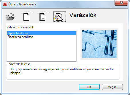

Varázslók
A rajzot lépésenként állíthatja be varázslók segítségével. Két varázsló közül választhat: Gyors beállítás és Részletes beállítás.
Gyors beállítás
Megjeleníti a Gyors beállítás varázslót, amelyen az új rajz mértékegységeit és területét állíthatja be. A Gyors beállítás varázsló a szövegmagasságot és a raszter eltolását is a léptékhez igazítja.
Részletes beállítás
Megjelenik a Részletes beállítás varázsló, amelyen az új rajz mértékegysége, szöge, zérusszöge, szögmérési iránya, valamint rajzterülete állítható be. A Részletes beállítás varázsló a beállításokat, például a szövegmagasságot és a raszter eltolását is a léptékhez igazítja.
Varázsló leírása
Megjeleníti a kiválasztott varázsló leírását.
