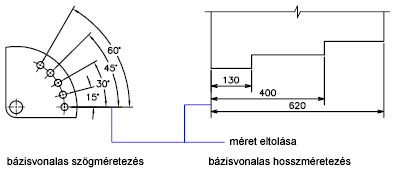

Beállíthatja a méretvonalak tulajdonságait, például a színt, a vonalvastagságot és a térközt.
 Többféleképpen is szabályozhat egy méretvonalat. Lehetséges
- Beállíthat külön színt és vonalvastagságot a megjelenítéshez és a nyomtatáshoz
- Elrejtheti a teljes méretvonalat, vagy – ha a méretvonalat megszakítja a szöveg – csupán egyik vagy mindkét felét.
- Szabályozhatja az egymást követő méretvonalak közötti térközt a bázisvonalas méretek esetében.
- Szabályozhatja a méretvonal segédvonalhoz viszonyított túlnyúlását építészeti vonás (ferde vonal) típusú nyílfejek esetében.
