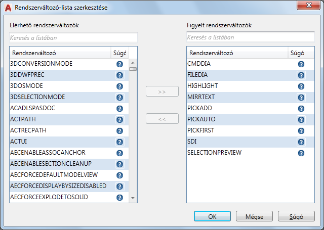

A figyelt rendszerváltozók listáját kezeli.
RENDSZERVÁLTFIGYELŐ (parancs): Lista szerkesztése
Kijelölheti vagy megkeresheti a figyelt rendszerváltozók listájához hozzáadni vagy onnan eltávolítani kívánt rendszerváltozókat.
Megjegyzés: Az írásvédett rendszerváltozók nem szerepelnek a listában.
  A következő lehetőségek jelennek meg.
  - Elérhető rendszerváltozók
- Listázza az összes elérhető, figyelhető rendszerváltozót. Egy rendszerváltozó gyors megkereséséhez írjon be egy karakterláncot a keresőmezőbe.
  - Figyelt rendszerváltozók
- Felsorolja az aktuálisan figyelt rendszerváltozókat. Egy rendszerváltozó gyors megkereséséhez írjon be egy karakterláncot a keresőmezőbe.
