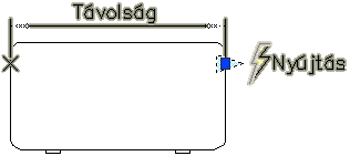

Ha paramétert, fogót vagy műveletet választ ki a Blokkszerkesztőben, a hozzá társított objektumokat kiemeli a program. Ezt függőségi kiemelésnek nevezzük. A függőségi kiemelést ki- és bekapcsolhatja.
Az alábbi példa megmutatja, hogyan hoz létre a függőség kiemelése egy fényhatást a hozzárendelt paraméter (Távolság felirattal) és művelet (Nyújtás felirattal) esetében, ha kiválasztja az egyedi fogót a Blokkszerkesztőben.
Az alábbi táblázat bemutatja, milyen elemek lesznek kiemelve, ha kiválaszt egy elemet a Blokkszerkesztőben.
