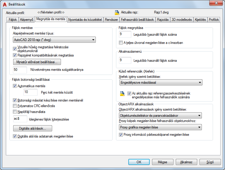

Megnyitás és mentés lap (Beállítások párbeszédpanel)
OPCIÓK (parancs) Keres
Néhány fent ismertetett beállítás nem érhető el az AutoCAD LT programban.
Opciók
A következő lehetőségek jelennek meg.
Fájlok mentése
A mentéssel kapcsolatos beállításokat vezérli.
Mentés másként
Megjeleníti az érvényes fájlformátumokat, ha a fájlt az ELMENT, MENTMINT, GYMENT vagy BLOKKDEF használatával menti. Az ehhez az opcióhoz kiválasztott fájlformátum lesz az alapértelmezett formátum a rajzok mentéséhez.
Vizuális hűség megtartása feliratozási objektumoknál
Azt szabályozza, hogy a rajz mentése látványhűen történjen-e.
(SAVEFIDELITY rendszerváltozó)
A feliratozási objektumok több léptékábrázolással rendelkezhetnek. A program a feliratozási objektumokat szétszedi, a léptékábrázolásokat külön-külön fóliára menti; e fóliák neve az eredeti fólia neve és egy azt követő szám.
Megjegyzés: Az, ha bekapcsolja a Vizuális hűség megtartása feliratozási objektumoknál lehetőséget, csak a korábbi (2007 és korábbi rajzverziók) fájlformátumban mentett rajzokra van hatással.
Rajzméret kompatibilitásának megőrzése
A nagy objektumok méretkorlátjának érvényesítését vezérli rajzok megnyitásakor és mentésekor.
(LARGEOBJECTSUPPORT rendszerváltozó)
Előnézet beállításai
Megjeleníti az Előnézeti kép beállításai párbeszédpanelt, amely meghatározza, hogyan kerülnek frissítésre az előnézeti képek a rajz mentésekor.
Inkrementális mentés százalékaránya
Beállítja a rajzfájlban a potenciális veszteségi hely százalékát. A teljes mentés törli a felesleges területet. Az inkrementális mentés gyorsabb, de megnöveli a rajz méretét.
(ISAVEPERCENT rendszerváltozó)
Ha a Növekményes mentés százalékaránya értékének 0-t ad meg, akkor az összes mentés teljes mentés lesz. Az optimális teljesítmény eléréséhez az értéket állítsa 50-re. Ha problémát jelent a helyfoglalás a merevlemezen, az értéket állítsa 25-re. Ha az értéket 20-ra vagy ennél is kisebbre állítja, az ELMENT és a MENTMINT parancs végrehajtása jelentősen lelassul.
Fájlok biztonsági beállításai
Segít az adatvesztés elkerülésében és a hibakeresésben.
Automatikus mentés
Meghatározott időközönként automatikusan menti a rajzot. A SAVEFILEPATH rendszerváltozóval adhatja meg az automatikus mentés fájlok helyét. A SAVEFILE (csak olvasható) az automatikus mentés fájlok nevét tárolja.
Megjegyzés: Az automatikus mentés le van tiltva, ha a Blokkszerkesztő nyitva van. (Az AutoCAD LT programban nem érhető el)
Perc két mentés között: Amikor az Automatikus mentés be van kapcsolva, megadja, milyen gyakran kerül mentésre a rajz.
(SAVETIME rendszerváltozó)
Biztonsági másolat készítése minden mentésnél
A növekményes mentés végrehajtását gyorsítja fel, különösen nagy rajzok esetében.
(ISAVEBAK rendszerváltozó)
A biztonsági mentések használatához kapcsolódó információkért tekintse meg az Információk a biztonságimásolat-fájlok visszaállításáról és létrehozásáról című fejezetet.
Folyamatos CRC ellenőrzés
Meghatározza, hogy a ciklikus redundanciaellenőrzés (CRC) működik minden olyan alkalommal, ha egy objektumot a rajzba olvas. A CRC egy hibaellenőrző mechanizmus. Ha a rajz kezd hibássá válni, és hardverproblémákat vagy szoftver hibát gyanít, kapcsolja be ezt az opciót.
Naplófájl használata
A szövegesablak tartalmát rögzíti egy naplófájlban. (LOGFILEMODE rendszerváltozó, lásd még: LOGFILEPATH és LOGFILENAME)
Ideiglenes fájlok kiterjesztése
Egyedi kiterjesztést ad meg az ideiglenes fájlok mentéséhez. Az alapértelmezett kiterjesztés .ac$.
Digitális aláírások
Beállításokat biztosít a digitális aláírás hozzáadásához a rajz mentésekor.
Digitális aláírás információk megjelenítése
A Digitális aláírás információkat ad, ha egy érvényes digitális aláírással rendelkező fájlt megnyit. (SIGWARN rendszerváltozó)
Fájlok megnyitása
Vezérli a legutoljára használt és megnyitott fájlokkal kapcsolatos beállításokat.
Legutóbb használt fájlok száma
A Fájl menüben gyors eléréshez felsorolt utoljára használt fájlok számát adja meg. A lehetséges értékek 0 és 9 közé esnek.
A teljes elérési útvonal megjelenítése a címsorban
Megjeleníti az aktív rajz teljes elérési útvonalát a rajz címsorában, vagy az alkalmazás címsorában, ha a rajz ablaka teljes méretű.
Alkalmazásmenü
Az alkalmazásmenü Legutóbbi dokumentumok gyorsmenüjében felsorolt legutóbb használt fájlok számát adja meg. Az érvényes értéktartomány: 0–50.
Külső referenciák (Xrefek)
Vezérli azokat a beállításokat, amelyek kapcsolatban állnak egy külső referencia módosításával és betöltésével.
Xrefek igény szerinti betöltése
Az xrefek igény szerinti betöltését kapcsolja ki és be, és megadja, hogy a hivatkozott rajzot vagy egy másolatot nyisson-e meg.
(XLOADCTL rendszerváltozó)
  • Kikapcsolva: Kikapcsolja az igény szerinti betöltést.
  • Engedélyezve: Bekapcsolja az igény szerinti betöltést, és így javítja a teljesítményt. Válassza az Engedélyezve beállítást a betöltési folyamat javítása érdekében, amikor olyan kivágott xrefekkel dolgozik, amelyek fólia- vagy térindexet tartalmaznak. Amikor ez az opció van kiválasztva, akkor más felhasználók nem szerkeszthetik a rajzot, amíg hivatkozás van rá.
  • Engedélyezve másolással: Bekapcsolja az igény szerinti betöltést, de a hivatkozott rajz másolatát használja. Más felhasználók szerkeszthetik az eredeti rajzot.
Az aktuális rajz referenciaszerkesztésének engedélyezése más felhasználók számára
Azt határozza meg, hogy az aktuális rajz szerkeszthető-e helyben, amikor egy másik rajz hivatkozik rá.
(XEDIT rendszerváltozó)
ObjectARX-alkalmazások
Azokat a beállításokat vezérli, amelyek az AutoCAD futásidejű kiterjesztés alkalmazásokkal és proxy grafikákkal kapcsolatosak.
ObjectARX-alkalmazások igény szerinti betöltése
Azt határozza meg, hogy a program végrehajtsa-e bizonyos alkalmazások igény szerinti betöltését, és ha igen, mikor.
(DEMANDLOAD rendszerváltozó)
  • Igény szerinti betöltés kikapcsolása: Kikapcsolja az igény szerinti betöltést.
  • Felhasználói objektum észlelésekor: Igény szerint betölti a forrásalkalmazást, amikor egyéni objektumokat tartalmazó rajzot nyit meg. A beállítás nem kötelezően tölti be az alkalmazást, amikor elindítja az alkalmazás egyik parancsát.
  • Parancs indítás: kötelezően betölti a forrás alkalmazást, amikor elindítja az alkalmazás egyik parancsát. Ez a beállítás nem tölti be az alkalmazást olyan rajz megnyitása esetén, amely felhasználói objektumokat tartalmaz.
  • Objektum észlelés és Parancsindítás: Kötelezően betölti a forrásalkalmazást, amikor megnyit egy olyan rajzot, amely egyedi objektumokat tartalmaz vagy amikor elindítja az alkalmazás egyik parancsát.
Proxy képek megjelenítése felhasználói objektumokhoz
A proxy objektumok megjelenítését szabályozza a rajzokban.
(PROXYSHOW rendszerváltozó)
Proxy információ párbeszédpanel megjelenítése
Proxy létrehozásakor feliratot jelenít meg.
(PROXYNOTICE rendszerváltozó)
