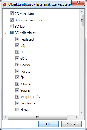

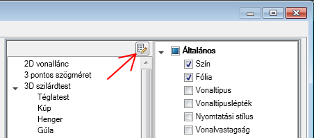

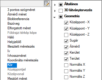

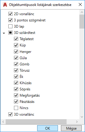

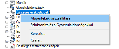

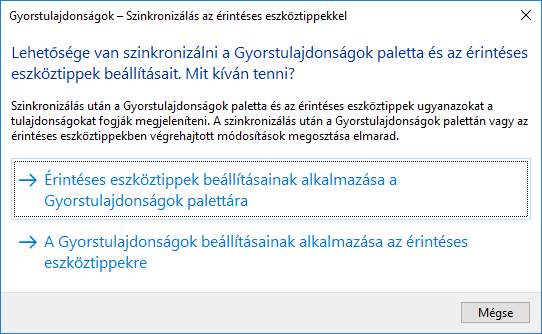

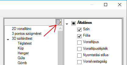

Ha bejelölt egy objektumtípust, akkor az illető objektumtípus tulajdonságai megjelennek egy érintéses eszköztippben, amikor az egérmutatót egy ilyen típusú objektumra viszi. Ha nem kívánja, hogy a tulajdonságok megjelenjenek az érintéses eszköztippekben, akkor törölje a jelölést az objektumtípus melletti jelölőnégyzetből.

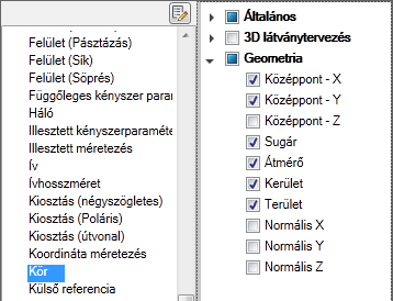

Ha bejelöl egy tulajdonságot, akkor az meg fog jelenni egy érintéses eszköztippben, amikor az egérmutatót a rajzablak egy kijelölt típusú objektuma fölé viszi. Ha nem szeretné, hogy egy tulajdonság a kijelölt objektumtípus esetén megjelenjen, akkor törölje a jelölést a tulajdonság melletti jelölőnégyzetből.
