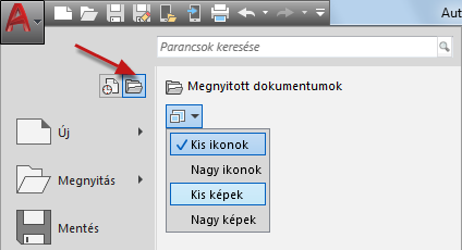

A Legutóbbi dokumentumok listája előnézeti megjelenítésének módosítása
- Kattintson az Alkalmazásmenü gomb
 Legutóbbi dokumentumok lehetőségre.
- A Parancskeresés mező alatt kattintson a Megjelenítési beállítások gombra és válasszon egy megjelenítési beállítást.
Megjegyzés:  Az alkalmazásmenü Legutóbbi dokumentumok és a Megnyitott dokumentumok listájában egyaránt a kiválasztott megjelenítési beállítás lesz érvényben.
