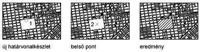

Időt takaríthat meg nagy méretű, összetett rajzon található kis terület sraffozásakor, ha kijelöli a sraffozási határvonal meghatározásához használandó objektumok halmazát.
 elemre.  Keres
 elemre.  Keres
  Általában az objektumok metszőablak segítségével történő kijelölése a legmegfelelőbb módszer.
