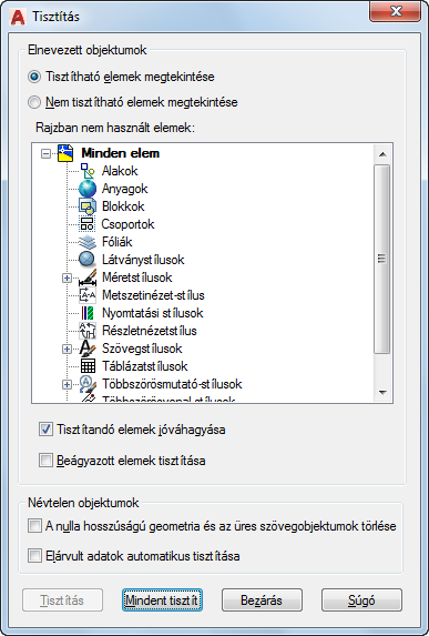

Tisztítás párbeszédpanel
Eltávolítja a rajzból a használaton kívüli elemeket, például a blokkdefiníciókat és a fóliákat. Megjeleníti a tisztítható elemeket.
TISZTÍT (parancs) Keres
Opciók
A következő lehetőségek jelennek meg.
Elnevezett objektumok
Tisztítható elemek megtekintése
Fastruktúrára kapcsol az elnevezett objektumok összesítésének megjelenítéséhez az aktuális rajzban, amelyet tisztíthat.
A rajzban nem használt elemek
Kilistázza azokat az elemeket, amelyek nincsenek használatban a rajzban és tisztíthatók.
Az elemek listáját kibonthatja az objektumtípusra, ha egyszer a plusz jelre vagy duplán az objektum típusra kattint. Elemek tisztítását kiválasztásukkal végezheti.
A Beágyazott elemek tisztítása opció csak akkor távolít el elemeket, ha kiválasztja a következő opciók egyikét:
  • Minden elem vagy blokk fa nézetben
  • Mindent tisztít gomb
Nem tisztítható elemek megtekintése
Fastruktúrára kapcsol az elnevezett objektumok összesítésének megjelenítéséhez az aktuális rajzban, amelyet nem tisztíthat.
Rajzban felhasznált elemek
Azokat az elnevezett objektumokat sorolja fel, amelyek nem távolíthatók el a rajzból.
Ezek az elemek többnyire használatban vannak a rajzban vagy alapértelmezett elemek, amelyek nem tisztíthatók.
Amikor egyedileg elnevezett objektumokat választ ki, akkor információ jelenik meg a fanézet alatt arról, hogy miért nem tisztíthatja a kijelzett objektumot.
Tisztítandó elemek jóváhagyása
Egy elem tisztításánál megjeleníti a Tisztítás jóváhagyása párbeszédpanelt.
Eltávolítja az összes használaton kívüli objektumot a rajzból akkor is, ha más használaton kívüli objektumok hivatkoznak rájuk vagy tartalmazzák őket.
Megjelenik a Tisztítás jóváhagyása párbeszédpanel, és az elemek tisztítása visszavonható vagy jóváhagyható.
Tipp
Információt jelenít meg arra vonatkozóan, hogy miért nem tisztíthatja a kiválasztott objektumot.
Névtelen objektumok
A nulla hosszúságú geometria és az üres szövegobjektumok törlése
Kitörli a nulla hosszúságú geometriákat (vonalakat, íveket, vonalláncokat stb.) a nem blokk objektumokból. A csak szóközöket (szöveget nem) tartalmazó bszöveg és szövegobjektumokat is kitörli a nem blokk objektumokból.
Megjegyzés: A TISZTÍT parancs a blokkokból és zárolt fóliákról nem távolítja el a nulla hosszúságú geometriát, az üres szöveg vagy bszöveg objektumokat.
Elárvult adatok automatikus tisztítása
Végrehajtja a rajz pásztázását, és eltávolítja az elavult DGN-vonalstílusadatokat, amikor megnyitja a Tisztítás párbeszédpanelt.
Tisztítás
Tisztítja a kiválasztott elemeket.
Mindent tisztít
Minden nem használt elemet tisztít.
