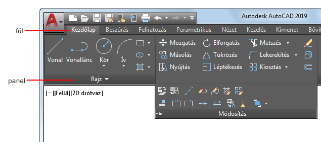

A szalag az eszközöket logikai csoportokba rendezi.
A szalagon kompakt palettán férhet hozzá minden olyan eszközhöz, amelyre egy rajz létrehozásához vagy módosításához szüksége lehet. Az alábbi helyzetekben helyezhető el:
A szalag több, panelekbe rendezett lapból áll, amelyek számos, az eszköztárakban elérhető eszközt és beállítási lehetőséget tartalmaznak.

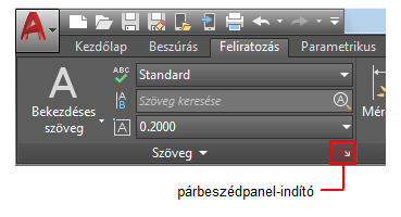

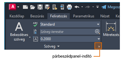

Egyes szalagpanelek hozzáférést biztosítanak a panelhez kapcsolódó párbeszédpanelhez. A kapcsolódó párbeszédpanel megjelenítéséhez kattintson a párbeszédpanel-indítóra, amelyet egy nyíl ikon jelöl (
) a panel jobb alsó sarkában.

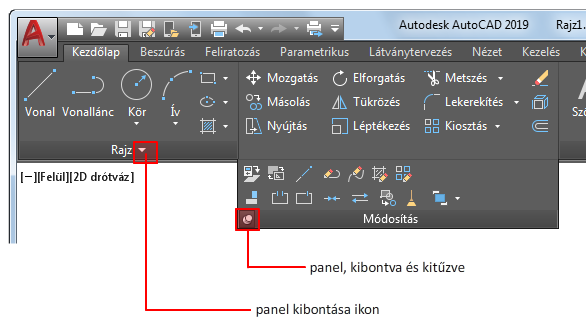

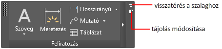

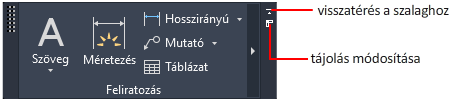

A paneleket a szalaglapról áthúzhatja a rajzterületre vagy egy másik képernyőre. A lebegő panel mindaddig nyitva marad, amíg vissza nem húzza azt a szalagra. A panel még akkor sem zárul be, ha esetleg másik szalaglapot aktivál.

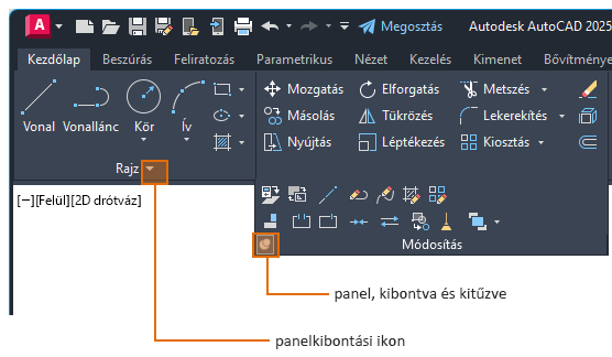

Ha a panel címsorának közepén látható nyílra (
) kattint, a panel kibomlik, és újabb eszközök és vezérlők jelennek meg. Alapértelmezés szerint a kibontható panelek egy másik panelre történő kattintáskor automatikusan összecsukódnak. A panelek kibontva tartásához kattintson a rajzszög ikonra
 az előbújó panel bal alsó sarkában.

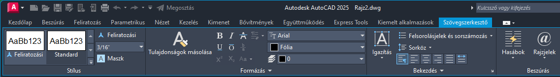

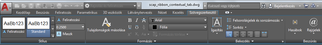

Bizonyos objektumtípusok kijelölésekor vagy egyes parancsok elindításakor egy környezetfüggő szalaglap jelenik meg az eszköztár vagy a párbeszédpanel helyett. A parancs befejezését követően a környezetfüggő lap bezárul.
