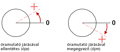

- A szögeket az óramutató járásának megfelelő irány mentén méri?
-  Megadja a 0 szögtől mért pozitív szögek irányát.
