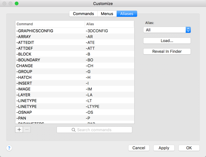

Mac OS
  1. Kattintson az Eszközök menü Testreszabás Parancsálnevek szerkesztése (PGP) elemre. (ALIASEDIT parancs)
  2. Hajtsa végre a következők egyikét:
    • Kattintson a elemre egy álnév hozzáadásához.
    • Kattintson a elemre egy álnév eltávolításához.
    • A meglévő álnevek módosításához kattintson a jobb gombbal az adott álnévre, és válassza a Szerkesztés lehetőséget.
    • Kattintson a Betöltés gombra a korábbi .pgp fájlok betöltéséhez az aktuális lista egyéni álnevekkel való bővítéséhez.
    • Kattintson a Megjelenítés egy finder ablakban gombra az acaduser.pgp fájl megjelenítéséhez, ha a fájlt át szeretné másolni egy másik számítógépre.
  3. Kattintson az Alkalmaz gombra, ha alkalmazni szeretné a meglévő változtatásokat, mielőtt továbbiakkal folytatná, vagy kattintson az OK gombra a módosítások alkalmazásához és a párbeszédpanel bezárásához.
Megjegyzés: A parancsálnevek módosításait az acaduser.pgp (vagy AutoCAD LT esetében az acadltuser.pgp) fájlba menti a rendszer.
