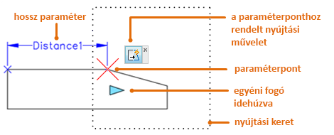

Műveletek és paraméterek hozzáadása
A blokkdefinícióban a műveletek és a paraméterek a blokk viselkedésére vonatkozó szabályokat határoznak meg a rajzba történő beszúrását követően.
Általánosan megfogalmazva, először egy paramétert hoz létre, majd egy műveletet társít a paraméterhez. A paraméter egy paraméterpontként jelenik meg, és egy vagy több egyéni fogó tartozik hozzá, amelyek a blokk rajzba történő beszúrását és kiválasztását követően jelennek meg.
Megjegyzés: Ha a Blokkszerkesztőben megjelenik egy felkiáltójelet tartalmazó sárga mező, akkor az rendszerint azt jelzi, hogy a paraméter még nem rendelkezik társított művelettel.
A dinamikus blokk rajzba történő beszúrásakor illetve az egyéni fogóinak módosításakor, a társított műveletek meghatározzák, hogy mi fog módosulni a dinamikus blokkban. A paraméterekhez hasonlóan a műveletek is a Blokkszerkesztő Tulajdonságok palettájának segítségével módosíthatóak.
