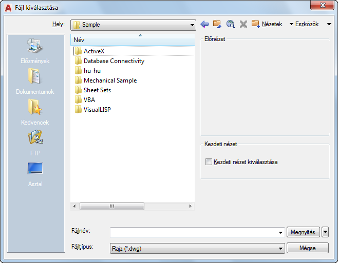

Számos parancs szabványos fájlkiválasztó párbeszédpanelt jelenít meg, amelyekben helyi és hálózati meghajtókon, valamint FTP-címeken és webmappákon keresztül választhat ki fájlokat. Az egyes párbeszédpanelek valamelyest eltérhetnek, a következő szakasz a lehetséges opciókat sorolja fel.
MEGNYIT (parancs) Keres
A következő lehetőségek jelennek meg.
Megadott fájlhelyekhez biztosít gyors elérést. Átrendezheti az ikonokat a Helyek listában az új helyükre húzva azokat. Ha új ikont adna hozzá a Hely listához, húzzon át egy mappát a listából. A Hely lista megváltoztatása hatással van az összes szabványos fájlkiválasztó párbeszédpanelre.
Megjeleníti a párbeszédpanelből legutóbb használt fájlok parancsikonjait. Javasolt időnként eltávolítani az Előzmények listából azokat a parancsikonokat, amelyeket már nem használ. Válassza az Előzmények elemet, majd jelölje ki a nem kívánt parancsikonokat a Fájlok listából, és kattintson a Törlés gombra. A gyorselérések dátum szerinti rendezéséhez kattintson a Nézetek
 Részletek menüpontra, majd kattintson a Fájlok lista a Módosítva oszlopára.
Az aktuális felhasználói profil Személyes vagy Saját dokumentumok mappájának tartalmát jeleníti meg.
Az aktuális felhasználói profil Kedvencek mappájának tartalmát jeleníti meg. A mappa tartalmazza a mappák vagy fájlok gyorselérését, amelyeket az Eszközök
 Hozzáadás a Kedvencekhez használatával adott hozzá a Kedvencekhez a párbeszédpanelen.
FTP-címeket jelenít meg, amelyek között tallózhat egy szabványos fájlkiválasztó párbeszédpanelen. Ha erre a listára fel kíván venni egy FTP-helyet, vagy ha egy meglévő FTP-helyet kíván módosítani, akkor kattintson az Eszközök
FTP-címek hozzáadása és módosítása lehetőségre a párbeszédpanelen.
Megjeleníti az Asztal tartalmát.
Az aktuális mappát vagy meghajtót jeleníti meg. Kattintson a nyílra az elérési útvonalak hierarchiájának megtekintéséhez, illetve más meghajtóknak, hálózati kapcsolatoknak, FTP helyeknek vagy webmappáknak (amelyek elnevezése az operációs rendszer verziójától függően vagy Webmappák vagy Hálózati kedvencek) az útvonalon keresztül történő eléréséhez. Webmappákat a Windows Intézőben hozhat létre. A webmappákkal kapcsolatban további információt a Windows Intéző Súgóban vagy a rendszergazdától kaphat. Használja a REMEMBERFOLDERS rendszerváltozót annak vezérléséhez, hogy tárolásra kerüljön-e minden szabványos fájlkiválasztás párbeszédpanelen az utoljára használt útvonal.
Visszatér az előző fájl helyéhez.
Egy szinttel feljebb navigál az aktuális útvonalszerkezetben.
Megjeleníti A web böngészése párbeszédpanelt, amelyből elérheti az Interneten található rajzfájlokat, és tárolhatja azokat.
Törli a kiválasztott fájlt vagy mappát.
Létrehoz egy új mappát az aktuális útvonalon a felhasználó által megadott névvel.
A Fájlok és Mappák lista megjelenését határozza meg, és megadja, hogy a Fájlok listában megjelenik-e egy előnézeti kép fájl kiválasztásakor.
Többoszlopos listát jelenít meg.
Egyoszlopos listát jelenít meg fájlrészletekkel.
Az egyes fájlokat miniatűr nézetben jeleníti meg.
Megjeleníti a kiválasztott fájl bitképét. Ahhoz, hogy a bitképet rajzfájllal együtt mentse el, jelölje be az Előnézeti kép elmentése jelölőnégyzetet a Beállítások párbeszédpanel Megnyitás és mentés lapján.
Eszközöket biztosít a fájlkiválasztás és más, a fájlkiválasztó párbeszédpaneleken elérhető műveletek használatához.
Megjeleníti a Keresés párbeszédpanelt, ahol a fájlokat név, hely és módosítás dátuma alapján keresheti.
Az alapértelmezett keresési útvonalat használja a Fájlnévben meghatározott fájl megkereséséhez. A keresési útvonalat a Fájlok lapon állíthatja be a Beállítások párbeszédpanelen.
Megjeleníti az FTP-címek hozzáadása és módosítása párbeszédpanelt, ahol megadhat egy FTP-helyet, amelyet ezután elérhet a fájlkiválasztó párbeszédpanelből. Ha tallózni szeretne a címek között, válassza az FTP elemet a Helyek listából.
Ikont rendel a Helyek listában kiválasztott mappához, gyors hozzáférést biztosítva minden szabványos fájlkiválasztó párbeszédpanelen az adott mappához. Az ikon eltávolításához kattintson a jobb gombbal az ikonra, és válassza az Eltávolítás menüpontot.
Parancsikont hoz létre az aktuális helyhez, a kiválasztott fájlhoz vagy mappához. A parancsikon az aktuális felhasználói profil Kedvencek mappájába kerül, amelyhez a Helyek lista Kedvencek elemét választva férhet hozzá.
Beállítja a keresési útvonalat a rendszer Kedvencek mappájában.
További beállításokat tesz lehetővé a szabványos fájlkiválasztó párbeszédpanelhez.
Beállításokat biztosít a digitális aláírás hozzáadásához a rajz mentésekor.
Megjeleníti az aktuális útvonalon lévő fájlokat és mappákat, valamint a kiválasztott fájl típusát. Használja a Nézetek menüt a párbeszédpanelen a Listázás megtekintése és a Részletek megtekintése közötti váltáshoz.
A kiválasztott fájl bitképét jeleníti meg, amikor a Nézetek
 Előnézet elemet választja ki a párbeszédpanelen. Ahhoz, hogy a bitképet rajzfájllal együtt mentse el, jelölje be az Előnézeti kép elmentése jelölőnégyzetet a Beállítások párbeszédpanel Megnyitás és mentés lapján.
A Fájlok listában kiválasztott fájl nevét jeleníti meg. Ha több fájlt választott ki, a Fájlnév mező idézőjelek között jeleníti meg a kiválasztott fájlokat. Idézőjeleket kell használni több fájlnév beírása esetén. Használhat helyettesítő karaktereket a Fájlok listában megjelenített fájlok szűréséhez.
A Fájltípus határozza meg azt a formátumot, amelyben a fájlok mentésre kerülnek.
Megjeleníti a megadott modelltérbeli nézetet, ahol megnyithatja a rajzot, ha a rajz egynél több elnevezett nézetet tartalmaz.
Az UPDATETHUMBNAIL rendszerváltozó aktuális beállítása szerint működik. Ez az opció ideiglenesen felülírja, de nem változtatja meg az UPDATETHUMBNAIL aktuális beállítását.
A megadott fájlkiválasztó párbeszédpanel működésétől függően megnyitja vagy menti a kiválasztott fájlt, vagy belép az előző párbeszédpanelen kiválasztott könyvtárba. Bizonyos fájlkiválasztó párbeszédpanelek tartalmazhatják a következő opciókat, amelyek a Megnyitás gomb melletti nyílra történő kattintással érhetők el.
A fájlt csak olvasható módban nyitja meg. Nem mentheti el a változtatásokat a fájlba az eredeti fájlnév használatával.
Megjeleníti a Részleges megnyitás párbeszédpanelt. Megnyithatja és betöltheti a rajznak egy részét, ideértve a geometriát egy adott nézeten vagy fólián. A RÉSZMEGNYIT parancs csak az AutoCAD 2004 és újabb formátumú rajzok esetén használható.
A megadott rajzrészeket csak olvasható módban nyitja meg.
