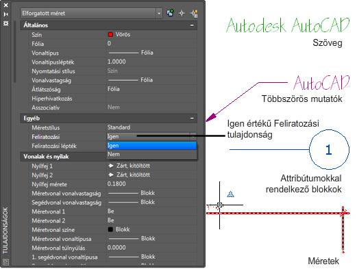

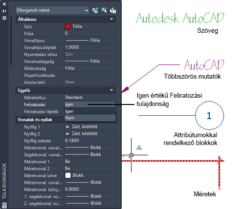

A feliratozás objektumok közé a méretek, a megjegyzések és más, a rajzhoz az információk hozzáadására gyakran használt magyarázó szimbólumok vagy objektumok tartoznak.
A feliratozás objektumok egy sajátosságról adnak meg információkat, például egy fal hosszúságát, egy kötőelem átmérőjét vagy egy részlet képfeliratot. A feliratozás objektumok méretezése eltér a rajz nézeteinek méretezésétől, és attól a léptéktől függ, amelyben nyomtatáskor kell megjelenniük.
A feliratozás objektumok méretezésének módját szabályozhatja azzal, ha az objektumot nem feliratozási vagy feliratozási objektumként definiálja.
A következő listában szerepelnek a rajzokban létrehozható általános feliratozások.
| Megjegyzés | Rajzobjektum |
				   Megjegyzések és címkék  |
				   Egysoros szöveg Bekezdéses szöveg  |
				   Táblázatos adatok  |
				   Táblázat  |
				   Méretek és alaktűrések  |
				   Méretezés Geometriai tűrés  |
				   Sraffozások, átmenetek és kitöltések  |
				   Sraffozás  |
				   Megjegyzések és szimbólumok mutatókkal  |
				   Mutató Többszörös mutató  |
				   Címpecsétek és attribútumok  |
				   Blokk Attribútumdefiníció  |
