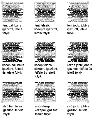

- Igazítás
- Mind a szövegigazítást, mind annak folyamát meghatározza az új vagy kijelölt szövegnél, a szöveg-határvonalhoz viszonyítva. Az új szövegre az aktuális igazítási beállítás érvényesül. A szöveg a téglalap kilenc igazítási pontja közül az egyikhez van igazítva. Az igazítási pont az a pont, amelyiket a téglalap pontjai közül először megadott. A jobb és bal szöveghatárvonalat figyelembe véve a szöveg lehet középre, balra vagy jobbra igazított. A sor végén beírt szóközök a szöveg részének tekinthetők, így befolyásolják a sor igazítását. A bekezdéses szöveg alsó és felső határához képest a szöveg felülre, alulra vagy középre illesztett lesz.
| Igazítás beállításai  |
Leírás  |
|  FB  |
 Fent bal  |
|  FF  |
 Fent felező  |
|  FJ  |
 Fent jobb  |
|  KB  |
 Közép bal  |
|  KF  |
 Közép felező  |
|  KJ  |
 Közép jobb  |
|  AB  |
 Alsó bal  |
|  AF  |
 Alsó felező  |
|  AJ  |
 Alsó jobb  |
 A következő illusztráció minden egyes igazításra mutat egy példát.
