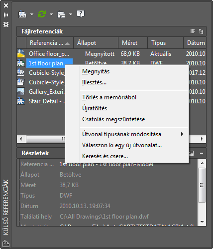

Ha a módosításra kijelölt referencia külső referenciákkal vagy blokkdefiníciókkal rendelkezik, a referencia és annak beágyazott referenciái a Referencia szerkesztése párbeszédpanelen választhatók ki. A beágyazott referenciák csak akkor jelennek meg, ha a kijelölésre kiválasztott objektum egy beágyazott referencia része. Egyszerre csak egy referencia választható ki módosításra. OLE-objektumokat tartalmazó referencia módosításakor az OLE-objektumok megjelennek, de szerkesztés céljából nem választhatók ki.
