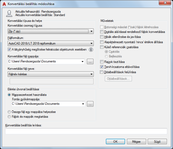

Konvertálási beállítás módosítása párbeszédpanel
Meghatározza a kijelölt konvertálási beállításkészlethez társított konvertálásicsomag-típust, valamint annak helyét és egyedi beállításait.
KONVERTDWG (parancs) Keres: Konvertálási beállítások > Módosítás
Opciók
Konvertálási csomag típusa
Meghatározza a kijelölt konvertálási beállítás típusát és helyét.
Megjegyzés: A KONVERTDWG, EKÜLD és ARCHIVÁL parancsok esetén a ZIP opció UTF-8 ZIP-fájlokat hoz létre. Ez azt jelenti, hogy ha olyan rajzokat és egyéb fájlokat csomagol, amelyek neve kiterjesztett betűtípusú karaktereket tartalmaz, akkor a nevek nem jelennek meg megfelelően, ha az UTF-8 formátumú ZIP-fájlokat nem támogató ZIP-segédprogramokat használ. A fájlok megfelelő megjelenítéséhez és kicsomagolásához használja például a 7-ZIP nevű ZIP-segédprogramot.
Fájlformátum
Meghatározza azt a fájlformátumot, amelyre a konvertálási csomagba felvett összes rajzot konvertálja a rendszer. A legördülő menüből választhat egy rajzfájl-formátumot.
Vizuális hűség megtartása feliratozási objektumoknál
Megszabja, hogy a rajzokat a feliratozási objektumok léptékábrázolásának megtartásával mentse-e az alkalmazás.
A feliratozási objektumok több léptékábrázolással rendelkezhetnek. A program a feliratozási objektumokat szétszedi, a léptékábrázolásokat külön-külön fóliára menti; e fóliák neve az eredeti fólia neve és egy azt követő szám.
Konvertálási fájlmappa
Itt lehet megadni a konvertálási csomag létrehozásának helyét. Új hely megadásához kattintson a Tallózás gombra, és keresse meg a kívánt helyet.
Ha nem módosítja ezt a mezőt, akkor a konvertálási fájlt az elsőnek megadott rajzfájlt tartalmazó mappában hozza létre az alkalmazás. Lapkészletek esetében az alkalmazás a lapkészletadatok DST-fájlját tartalmazó mappában hozza létre a konvertálási fájlt.
Tallózás [...]
Szabványos fájlkiválasztási párbeszédpanelt nyit meg, amelyben megkeresheti a konvertálási csomag kívánt létrehozási helyét.
Konvertálási fájl neve
Megadja a konvertálási csomag elnevezésének módját. Megjeleníti a konvertálási csomag alapértelmezett fájlnevét. Ez a lehetőség nem érhető el, ha a konvertálási csomag típusa Mappa.
Elérési út beállításai
Beállítási lehetőségeket biztosít a konvertálási csomagban található fájlokra és mappákra vonatkozóan.
Forrás gyökérmappája
A forrás gyökérmappát határozza meg a rajzfüggő fájlok (például külső referenciák) relatív útvonalához. A forrás gyökérmappája a lapkészlet konvertálásakor a lapkészlet-adatfájlt (DST) is tartalmazza.
Tallózás [...]
Összes fájl egy mappába helyezése
Az összes fájl egyetlen meghatározott célmappába kerül betöltésre a konvertálási csomag telepítésekor.
Fájlok és mappák megtartása
Megőrzi az összes fájl mappaszerkezetét a konvertálási csomagban, ami megkönnyíti a telepítését egy másik rendszerre. Ez az opció nem érhető el, ha a konvertálási csomagot egy interneten található helyre menti.
Konvertálási beállítás leírása
Adja meg a konvertálási beállítás leírását. Ez a leírás a DWG-konvertálás párbeszédpanelen, illetve a Konvertálási beállítások párbeszédpanelen jelenik meg, a konvertálásifájl-beállítások listája alatt. A listában szereplő bármelyik konvertálási beállításkészletet kijelölheti, és megtekintheti a hozzá tartozó leírást.
Helyben (fájlok felülírása)
Tömörítetlen fájlok konvertálási csomagját hozza létre, amely fájlok felülírják az eredeti mappában található meglévő fájlokat.
Mappa (fájlkészlet)
Tömörítetlen fájlok konvertálási csomagját hozza létre új vagy már létező mappában.
Zip (*.zip)
Tömörített ZIP-fájlként hozza létre a fájlok konvertálási csomagját.
Fájlnév kérése
Megjelenít egy szabványos fájlkiválasztó párbeszédpanelt, ahol megadhatja a konvertálási csomag nevét.
Felülírás szükség esetén
Logikus alapértelmezett fájlnevet használ. Ha a fájl már létezik, a program felülírja a meglévő fájlt.
Fájlnév automatikus módosítása szükség esetén
Logikus alapértelmezett fájlnevet használ. Ha a fájlnév már létezik, akkor a program egy számot fűz a fájlnév végéhez. Ez a szám minden újabb mentett konvertálási csomaggal nő.
Mappaszerkezet használata
Ismét létrehozza az eredeti mappaszerkezetet a konvertálás alatt álló fájlok számára. A gyökérmappa a hierarchikus könyvtárfák legfelső szintű mappája.
A következőket kell figyelembe venni:
  • A relatív útvonalak változatlanok maradnak. A forrás gyökérmappáján kívüli relatív útvonalak megtartják az egy szinttel felettük lévő mappaútvonalat, és a gyökérmappába kerülnek.
  • A gyökérmappa fán belüli teljes (abszolút) útvonalak relatív útvonalakká konvertálódnak. A forrás gyökérmappáján kívüli teljes útvonalak megtartják az egy szinttel felettük lévő mappaútvonalat, és a gyökérmappába kerülnek.
  • A gyökérmappa fáján kívüli teljes útvonalakat a program Útvonal nélkül szövegre konvertálja, és a gyökérmappába vagy annak fájában egy másik mappába helyezi át.
  • Az alkalmazás szükség esetén Fonts nevű mappát is létrehoz.
  • Az alkalmazás szükség esetén PlotCfgs nevű mappát is létrehoz.
  • Az alkalmazás szükség esetén SheetSets nevű mappát is létrehoz a lapkészletekhez tartozó összes támogatási fájl tárolására. A lapkészlet adat (DST) -fájlja viszont a gyökér mappába kerül elhelyezésre.
Megjegyzés:
Biztonsági másolat (*.bak) fájlok létrehozása
Az alkalmazás biztonsági másolat (*.bak) fájlokat hoz létre a fájlokról a konvertálás során. Ez a lehetőség csak olyankor érhető el, ha a Konvertálási csomag típusa beállítás értéke Helyben (fájlok felülírása).
Digitális aláírással rendelkező fájlok konvertálása
Megszabja, hogy a digitális aláírással ellátott rajzokat konvertálja-e az alkalmazás.
Hibák ellenőrzése és javítása
Ha be van kapcsolva, az alkalmazás hibaellenőrzést végez a rajzokon. Ha a rendszer hibát észlel, automatikusan helyreállítja az érintett rajzot. Ha az alapértelmezett nyomtató „Nincs” beállításértéket kap, akkor a konvertálási csomag nyomtatóbeállítása „Nincs” értékre változik. Az Ön helyi nyomtató/plotter beállításai a címzettnél általában nem érvényesek.
Külső referenciák csatolása
Rajzok tisztítása
A megadott rajzokon tisztítási műveletet végez azok méretének csökkentéséért, ha ez lehetséges.
Megjegyzés: A tisztítás csendes módban történik, és a megtisztított elemek eltávolításakor nem kap értesítést.
Oldalbeállítások felülírása
A konvertálni kívánt rajzokban megadott oldalbeállításokat felül lehet írni másik rajzból származó oldalbeállítással. Ha be van kapcsolva, az ablakban elérhető az Oldalbeállítások gomb.
Oldalbeállítások
Megnyitja az Oldalbeállítások párbeszédpanelt, amelyen kijelölheti azt a rajzot, amely a konvertált rajzokon alkalmazni kívánt oldalbeállítást tartalmazza.
