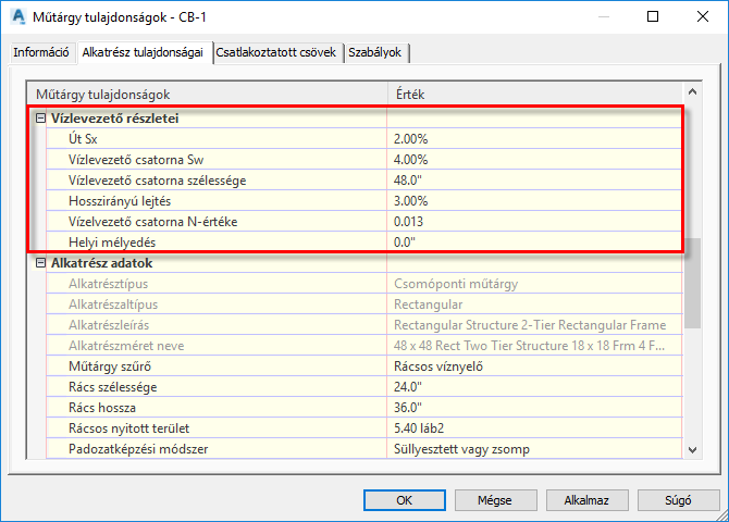

A mellékfolyó területekhez és csövekhez kézzel meghatározandó beállítások, illetve az elemzésszámításokban értékként használt beállítások előre meghatározhatók alapértékekként a Beállítások lapon. A párbeszédpanel megnyitásához kattintson az Általános lap Beállítások gombjára.

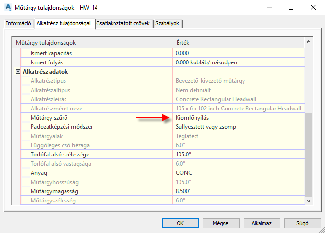

A műtárgyak alapértelmezett beállításai az Alakzatbeállítások szerkesztése - Műtárgy párbeszédpanelen határozhatók meg.

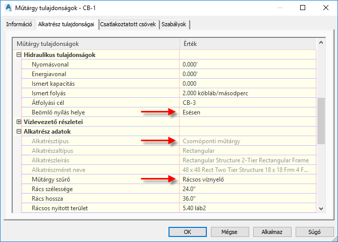

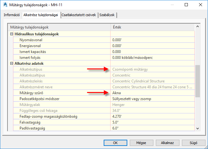

Alkatrészkészítővel létrehozott alkatrészek paraméterleképezése
Leképezheti az Alkatrészkészítővel létrehozott alkatrészek paramétereit a Gravitációs hálózat elemzése parancs végrehajtásához szükséges paraméterekre.
A paraméterek leképezésével és a meglévő csőhálózatokban lévő műtárgyakra alkalmazásával nem kell kézzel megadnia az értékeket a Gravitációs hálózat elemzése parancs használatakor.
További információ: Csatornaműtárgyak paramétereinek leképezése gravitációs hálózati elemzéshez.
Megjegyzés: Az Infrastruktúraalkatrész-szerkesztővel létrehozott alkatrészek már rendelkeznek a Gravitációs hálózat elemzése parancs végrehajtásához szükséges paraméterekkel, esetükben nincs szükség leképezésre.

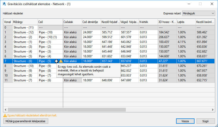

A Gravitációs hálózat elemzése párbeszédpanel Hálózat részletei lapján tekintheti át és módosíthatja a hálózat részleteivel kapcsolatos, a kiválasztott elemzéstípusok esetében releváns információkat.
Ha a kiválasztott elemzéstípus nem végezhető el, egy hibaüzenet jelenik meg a Hálózat részletei gomb alatt a Gravitációs hálózat elemzése párbeszédpanel Általános lapján.
Ha egyes hálózati részleteket módosítani szükséges, egy figyelmeztető üzenet jelenik meg az Általános lap Hálózat részletei gombja alatt.
A Hálózat részletei gombra kattintva megnyithatja a Hálózat részletei lapot, ahol áttekintheti a hibákat és a figyelmeztetéseket, és módosíthatja a hálózati részletek beállításait.
További információért lásd: Hálózat részletei lap (Gravitációs hálózat elemzése párbeszédpanel).
