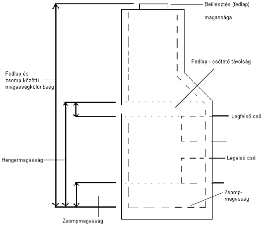

- Zsomp és zsompmélység. A zsomp szó csomóponti műtárgyak alsó területére vagy belső kamrájára utal, például víznyelő medencére. A zsomp terület néha tározóként szolgál a hulladék felfogására. A zsompmélység a műtárgy belső részének alja és az összes csatlakozó csővezeték folyásfenekének legmélyebb pontja közötti távolság. A zsompmélység egy adott műtárgytípusnál a tervezési igényektől függően változhat. Az aknáknak általában nincs zsompmélységük.
A következő ábra a részegységek helyét mutatja be egy általános csomóponti műtárgyon.
