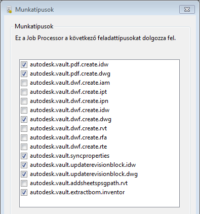

A Feladattípusok párbeszédpanelen megtekintheti, hogy milyen típusú feladatokat kezel a Job Processor.
A Feladattípusok párbeszédpanel elérése
  1. Azon a munkaállomáson, ahol szeretné feldolgozni a feladatokat, válassza a Start menü > Programok > Autodesk > Autodesk Data Management > Eszközök > Autodesk Job Processor for Vault [kiadás]] lehetőséget a Job Processor alkalmazás elindításához.
  2. Válassza ki a Felügyelet > Feladattípusok opciót a Feladattípusok párbeszédpanel megjelenítéséhez. Ha a munkaállomáson nem rendelkezik egy adott típusú feladat feldolgozásához szükséges adatokkal, akkor a fájl neve melletti jelölőnégyzet üres.
A munkaállomás által feldolgozható feladattípusokat a Feladattípusok párbeszédpanelen lévő egyes feladattípusok mellett található pipa jelzi.
