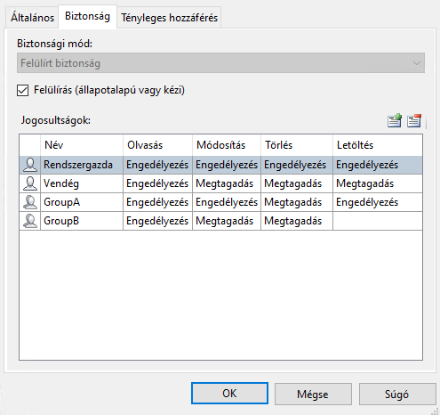

Az objektumalapú biztonság lehet felülírt. A biztonság felülírása azt jelenti, hogy az objektumnál továbbra is létezik az ACL, de azt egy újonnan definiált ACL felülírja. Ez a Felülíró hozzáférés-vezérlési lista, röviden felülíró ACL.
Amíg létezik felülíró ACL, a program figyelmen kívül hagyja az objektumalapú biztonságot. Ha a rendszergazda eltávolítja a felülíró ACL-t, az objektumalapú biztonság lesz az új biztonság. Ha egy felülíró ACL aktív, akkor csak az ACL listájában szereplő tagok és felhasználók rendelkeznek az objektumra vonatkozó jogosultsággal.
A következő táblázat magyarázatot nyújt az egyes jogosultságokra.
Jogosultság Elérés
Olvasás
  • Engedélyezve – A tartalom megtekinthető.
  • Megtagadva – A tartalom nem tekinthető meg.
  • Nincs –
    • Ha a tagnak van kifejezett Engedélyezve jogosultsága állapotszinten, az objektumalapú biztonság beállítása viszont Nincs, az adott tagtól a program megtagadja a hozzáférést.
    • Ha egy tag két különböző csoportban szerepel és az objektumalapú biztonsági szint jogosultságainak beállítása az egyik csoportban Nincs, a másik csoportban pedig Engedélyezve, akkor az adott tag tényleges jogosultsága az objektumalapú biztonsági szinten az Engedélyezve.
    • Ha egy tag két különböző csoportban szerepel és az állapotalapú biztonsági szint jogosultságainak beállítása az egyik csoportban Nincs, a másik csoportban pedig Engedélyezve, akkor az adott tag tényleges jogosultsága az állapotalapú biztonsági szinten az Engedélyezve.
    • A jogosultságok kombinálása esetén (például objektumalapú és állapotalapú biztonság alkalmazása), ha akár az állapot-, akár az objektumalapú biztonság beállítása Nincs, az a hozzáférés megtagadását eredményezi.
