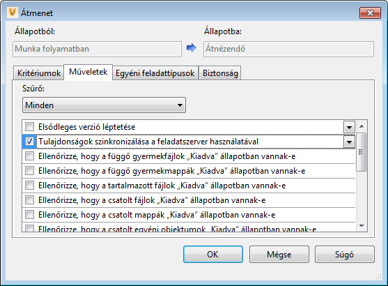

    Három lehetőség áll rendelkezésre az Átmenet párbeszédpanelen: Feltételek, Műveletek és Biztonság.
  6. Válassza ki a Műveletek lapot.
  7. Jelölje be a Tulajdonságok szinkronizálása és a nézet frissítése a Feladatszerver használatával jelölőnégyzetet az Elérhető műveletek listában.
    Ha nem látja ezt a lehetőséget a listában, kattintson a legördülő lista melletti nyílra a Tulajdonságok szinkronizálása a feladatszerver használatával lehetőségnél, majd válassza ki a Tulajdonságok szinkronizálása és a nézet frissítése a Feladatszerver használatával lehetőséget a legördülő listából.
    Megjegyzés: A listából ezt a lehetőséget kiválasztva nem kerül automatikusan kijelölésre a jelölőnégyzet is. Győződjön meg arról, hogy a beállítás melletti jelölőnégyzetet is ki legyen jelölve.
  8. Kattintson az OK gombra a módosítások mentéséhez.
