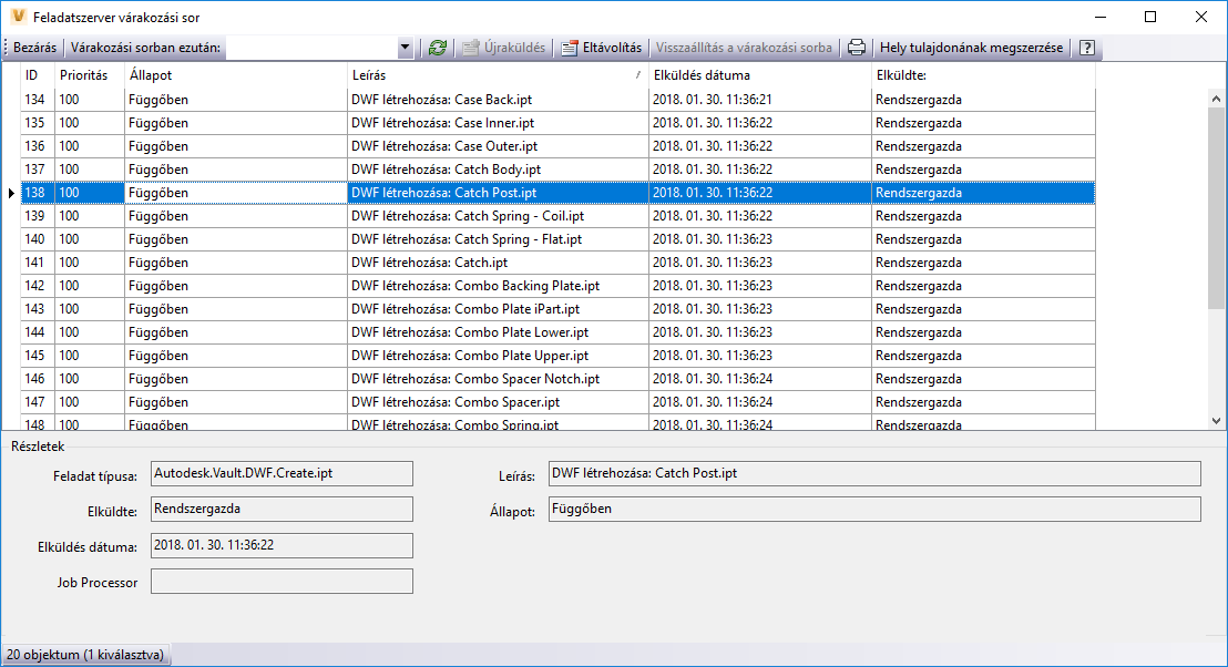

A Feladatszerver várakozási sora párbeszédpanel ismertetése
A Feladatszerver várakozási sora párbeszédpanel lehetővé teszi a sorban álló vagy közzétételre kijelölt feladatok kezelését. Ezen a párbeszédpanelen kézzel nyomtathat feladatokat, újraküldheti a felfüggesztett feladatokat, áttekintheti az egyes feladatok részleteit és testre szabhatja a feladatsorral kapcsolatos információk megjelenítését.
Megjegyzés: A Feladatszerver várakozási sora párbeszédpanel nemmodális. Ez azt jelenti, hogy megnyitása közben más parancsokat és műveleteket is végrehajthat. Szükség esetén kis méretűvé tehető vagy arrébb helyezhető.
Feladatszerver várakozási sorának részletei
Ez a táblázat tartalmazza a Feladatszerver várakozási sora párbeszédpanel részleteit.
Részlet
Leírás
Feladat típusa
A feladattípus, melyet átadtak feldolgozásra. A látványtervfeladatok megjelenítése Autodesk.Vault.DWF.Create formátumban, ahol a fájlkiterjesztés.
Elküldte
A feladatot a várakozási sorba küldő felhasználó nevének megjelenítése.
Elküldés dátuma
A feladat várakozási sorba való küldési dátumának és idejének megjelenítése.
Job Processor
Annak a számítógépnek a nevének megjelenítése, amely kivette a feladatot a végrehajtási sorból.
Leírás
További információkat jelenít meg a várakozási sorban álló feladatról. Ez a mező megjeleníti a DWF létrehozása: fájlnevet is.
Állapot
Annak megjelenítése, hogy a munka állapota Függőben, Feldolgozás alatt vagy Hiba.
Eredmények
Az információk csak akkor jelennek meg, ha a feladat hibás állapotban van.
Feladatszerver parancsai
Ez a táblázat ismerteti a Feladatszerver várakozási sora párbeszédpanel parancsait.
Parancs
Leírás
Bezárás
A Feladatszerver várakozási sora párbeszédpanel bezárása.
Várakozási sorban ezután
A lista szűrése a megadott dátum és idő utáni első 1000 várakozási sorban álló feladat megjelenítésével.
Frissítés
A várakozási sor frissítése.
Feladat újraküldése
Egy hibásan végződött feladat ismételt feldolgozása. Ez a gomb csak akkor van engedélyezve, ha a feladat hibás állapotba került.
Eltávolítás
Egy elküldött feladat törlése a várakozási sorból.
Visszaállítás a várakozási sorba
Egy feladat Job Processor általi lefoglalásának eltávolítása.
Nyomtatás
Az aktuális várakozási sor rácsának kinyomtatása az alapértelmezett nyomtatóval.
Hely tulajdonjogának megszerzése
A feladatot lefoglaló tulajdonjog átadása az aktuális felhasználó Job Processor alkalmazásának.
Fenntartott feladatokkal rendelkező hely törlésekor vagy egy biztonsági mentés másik helyre történő visszaállításakor a várakozó feladatok törlődnek a sorból. Ez a funkció lehetővé teszi, hogy a rendszergazdák igényeljék a tulajdonjogot a feladat feldolgozásához a törlés előtt.
Ugrás a mappára
Megjegyzés: Az opció megjelenítéséhez kattintson a jobb gombbal egy adott feladatra.
Megkeresi és kiemeli a fájlt a Vault tárban.
Feladatszerver várakozási sorának feladatai
A feladatszerver megtartja a feldolgozásra váró feladatok listáját. Ezeket a feladatokat végezheti el a Feladatszerver várakozási sora segítségével.
