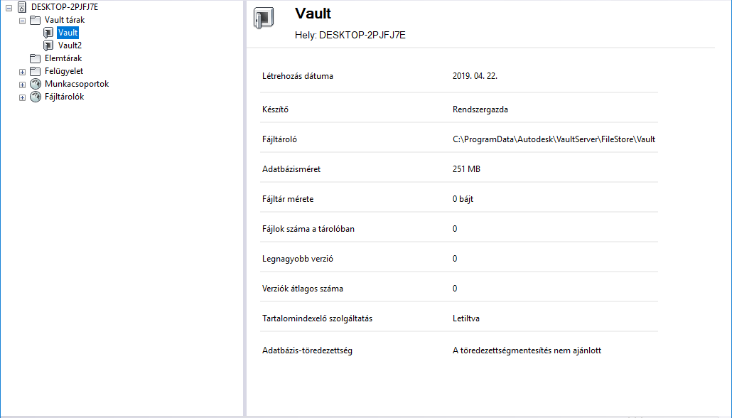

Egy adott Vault tár részleteinek megtekintése.
- Az ADMS Console navigációs ablakban válasszon ki egy Vault tárat a Vault tárak mappából.
A kiválasztott Vault tár összefoglalója megjelenik. A statisztika a következőket tartalmazza:
- a Vault tár létrehozásának dátuma
- a Vault tárat létrehozó felhasználói fiók neve
- a Vault tár létrehozásához használt Autodesk Vault Server verziója
- a fájltároló helye
- a fájltárolóban található fájlok száma
- a Vault adatbázis által használt lemezterület teljes mérete
- a fájltároló által használt lemezterület mérete
- egy tetszőleges fájl legtöbb verziója
- a Vault tárban lévő fájlok verzióinak átlagos száma
- az adatbázis töredezettségmentesítése javasolt-e vagy sem
