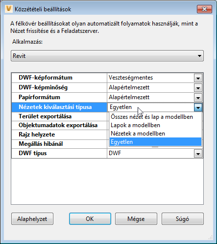

Papírformátum
Meghatározza a papír formátumát (ISOxx, ANSIxx, ARCHxx), a 2D nézetek és lapok számára.
Nézetek kiválasztási típusa
Adja meg, mely nézet(ek)et kell közzétennie.
  • Egyetlen – közzéteszi a legutóbb mentett nézetet/alapértelmezett nézetet.
  • Lapok a modellben – közzéteszi az összes lapot.
  • Nézetek a modellben – közzéteszi az összes nézetet.
  • Összes nézet és lap a modellben – közzéteszi az összes lapot és az összes nézetet.

Közzétételi beállítások kezelése
Megjegyzés: A közzétételi beállítások konfigurálásához rendszergazdai jogokkal kell rendelkeznie.
  1. Kattintson az Eszközök  Felügyelet Vault beállítások lehetőségre.
  2. A Vault beállítások párbeszédpanelen kattintson a Látványtervezés lapra.
  3. Kattintson a Beállítások gombra.
  4. A Közzétételi beállítások párbeszédpanelen az Alkalmazás listából válassza ki azt az alkalmazást, amely számára a megjelenítési beállításokat testre kívánja szabni.
  5. Jelölje be a jelölőnégyzetet minden engedélyezni kívánt közzétételi beállítás mellett. Ha a beállítás rendelkezik előre definiált értékekkel, válasszon egyet a listából az Egyéni oszlopban.
  6. Kattintson az OK gombra a módosítások mentéséhez, és zárja be a Közzétételi beállítások párbeszédpanelt.
Megjegyzés: Kattintson bármikor a Visszaállítás lehetőségre az összes módosítás visszaállításához az alapértelmezett értékekre az aktuális munkafolyamatban.
