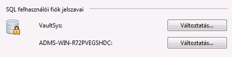

  1. Az ADMS Console alkalmazásban válassza az Eszközök > Felügyelet lehetőséget.
  2. Válassza a Speciális beállítások lapot, és az SQL felhasználói fiók jelszavai részben kattintson a Módosítás gombra a mellett a fiók mellett, amelynek meg kívánja változtatni a jelszavát.
  3. A Jelszó módosítása párbeszédpanelen adja meg az új jelszót mindkét mezőben.
  4. Kattintson az OK gombra a módosítások mentéséhez.
