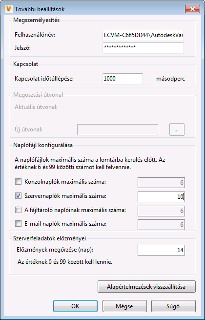

További szerverbeállítások elérése
A Speciális beállítások párbeszédpanelen konfigurálhatja a megszemélyesítési hitelesítési adatokat, az időtúllépési korlátokat, a megosztási útvonalakat, valamint a naplófájl-beállításokat.
  1. Válassza az Eszközök Felügyelet parancsot.
  2. A Felügyelet párbeszédpanelen válassza a További beállítások lapot.
  3. Kattintson a Beállítások gombra.
    Megjelenik a További beállítások párbeszédpanel.
