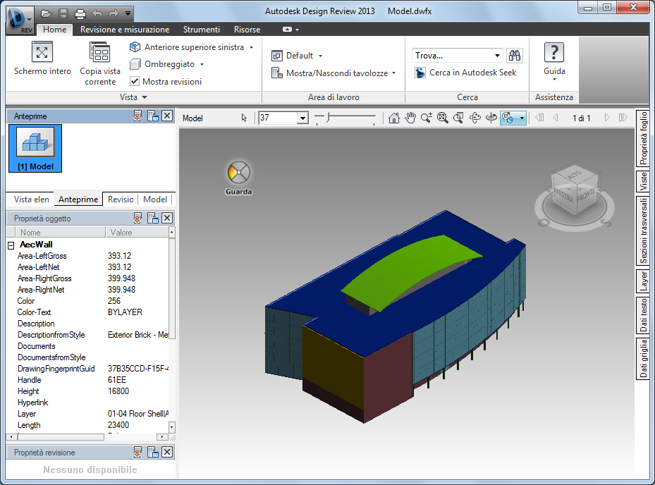

È possibile pubblicare i file DWG in formato DWF o DWFx come modelli 2D o 3D con i dati del gruppo voci di computo associati. Quando tali file vengono visualizzati mediante Autodesk Design Review, è possibile selezionare i componenti che rappresentano oggetti e visualizzarne le informazioni nella tavolozza Proprietà oggetto.
Suggerimento: Per visualizzare i file DWF o DWFx, è necessario installare Autodesk Design Review. È possibile scaricare la versione più recente di Autodesk Design Review dal sito Web all'indirizzo http://www.autodesk.it.
File DWFx pubblicato in Autodesk Design Review
