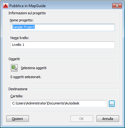

Per pubblicare dati in MapGuide
, attenersi alla procedura indicata di seguito.
Pubblica
In MapGuide.
Se il disegno contenente gli oggetti da pubblicare fa parte di un progetto di costruzione, il nome del progetto e l'assegnazione del livello del disegno vengono visualizzati nella finestra di dialogo Pubblica in MapGuide.
Se il disegno non fa parte di un progetto di costruzione, il nome del disegno e "Livello 1" vengono visualizzati per default; è possibile modificare queste informazioni.

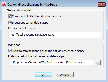

| Per... | Procedere nel modo seguente... |
| Conservare il file Map Window XML esistente | Selezionare Conserva il file Map Window XML esistente. Questa opzione impedisce che il file MWX esistente nella posizione specificata venga sovrascritto. In questo modo, è possibile conservare le modifiche eseguite nel file MWX (selezioni della tabella di origine dei dati secondaria, proprietà di layer o temi) quando i dati o la geometria di base vengono nuovamente pubblicati. |
| Inserire un URL nel server delle mappe | Selezionare Includi URL server delle mappe, quindi immettere l'indirizzo di un server. |
| Pubblicare i dati in una posizione dei dati del server delle mappe | Selezionare Pubblica nella posizione dell'origine dati del server delle mappe e selezionare la posizione desiderata. |
Il tempo richiesto per l'esportazione varia in base agli elementi selezionati. Una barra di avanzamento mostra lo stato dell'esportazione.
