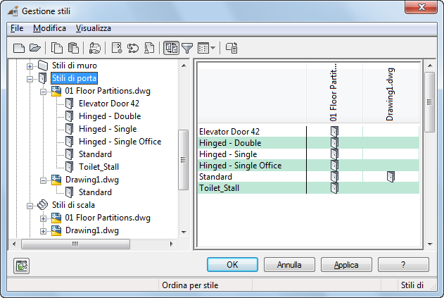

In Gestione stili è possibile accedere agli stili standard ed eseguire operazioni di modifica, sincronizzazione, copia e aggiornamento.
Stili standard di progetto in Gestione stili
Gli stili standard vengono visualizzati in Gestione stili. A seconda dello stato in cui si trovano rispetto agli standard di progetto, vengono contraddistinti da icone diverse.
